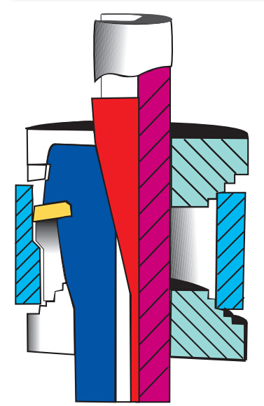

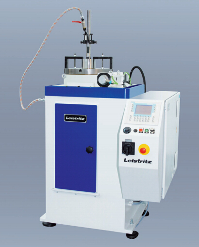

传统的拉床拉削工件会产生大量应力,热处理自然会变形!目前欧美越来越倾向使用键槽加工机床,集插床与拉床优势于一体。通过工装提高精度,提高灵活性,改善经济性
