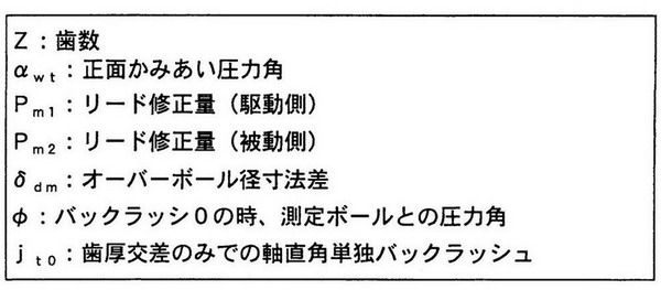

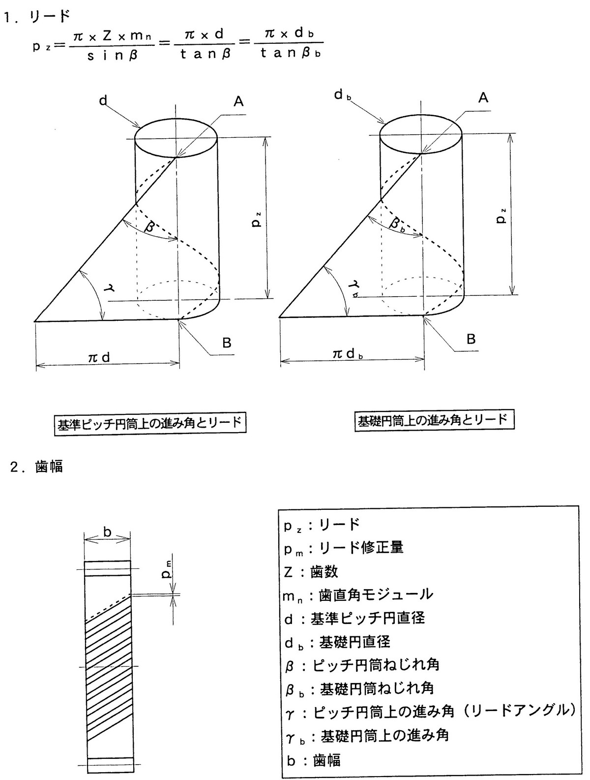

日本齿轮资料里的内容,其中的pm(リード修正量)中文意思应该是“导程修正量”。其具体含义理解的不太清楚。感觉跟螺旋角修正量近似,但螺旋角修正量貌似是角度的微调,而这里pm应是一个距离。望齿轮大神们帮忙解释疑惑。

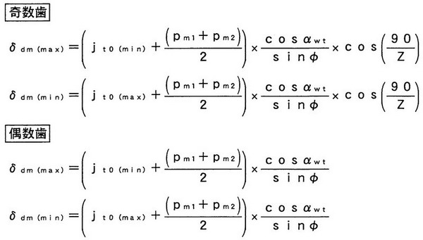

计算跨棒距的公式中用到

这个是螺旋角解释,不是啥修正量。
pm就是实际加工的螺旋角与理论的差异,只是一个示意型的解释!
发表于 2016-1-25 14:36 | 显示全部楼层
我个人理解也是个理论值与实际螺旋角的偏差代号。
