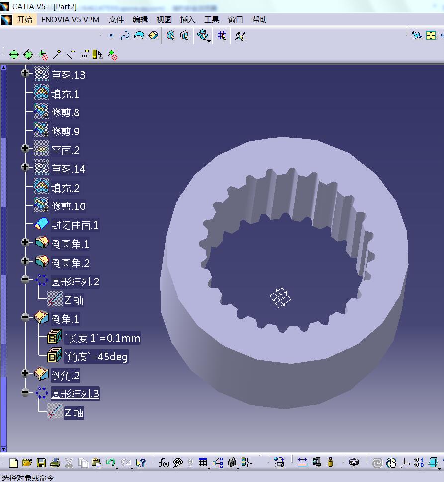

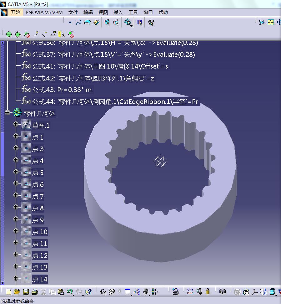

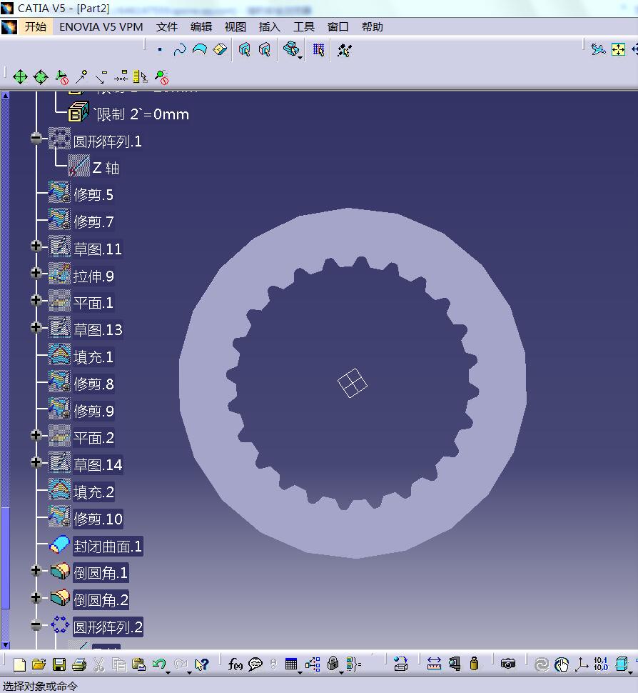

  CATIA做可以吗?请提供一个齿的分度圆齿厚,否则将建模不准确,CATIA的二维工程图也很好,可以做成国标A3版面的。

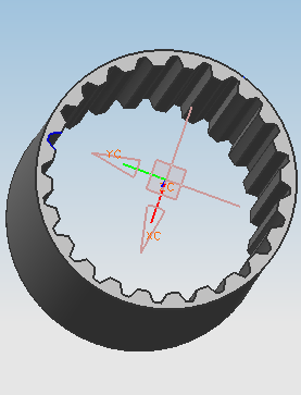

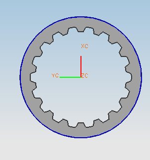

559.jpg 557.jpg 558.jpg 模数1,齿数24,压力角30度内花键。

UG4.0绘制的file:///C:\Documents and Settings\Administrator\Application Data\Tencent\Users\917869446\QQ\WinTemp\RichOle\}8CH0~`9OZ(WFLO9ME`]I7E.png
