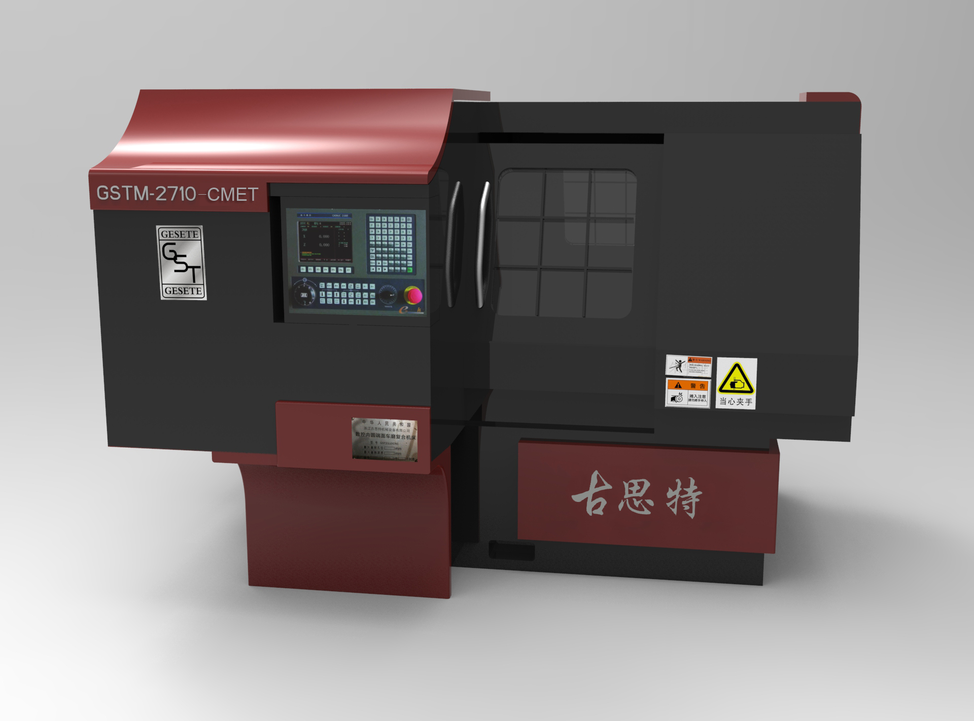

内孔端面车磨复合机床原理
发表于 2016-1-21 14:12 | 显示全部楼层 |阅读模式
改变原有加工方式(先粗磨内孔,修砂轮,再精磨内孔,再磨端面或者在别的车床上涨内孔车端面,或者采用专用的端面磨床进行端面磨削。)简化为车端面、车内孔、精磨内孔,一次装夹完成一个端面和内孔的加工。
1、利用车加工的高效率,对产品端面和内孔进行车削,端面直接车到要求尺寸,内孔车削时留0.03-0.05mm余量,用砂轮进行磨削。
2、提高产品加工的效率,满足产品使用时内孔要求磨削纹路,达到油膜润滑的目的。
3、改变原有加工方式(先粗磨内孔,修砂轮,再精磨内孔,再磨端面或者在别的车床上涨内孔车端面,或者采用专用的端面磨床进行端面磨削。)简化为车端面、车内孔、精磨内孔,一次装夹完成一个端面和内孔的加工。
4、由于精磨余量很小,砂轮不需要每个产品修整,可以间隔5-20件修整一次(视产品有所变化)。既节约时间又节约人力,同时节省耗材及产地面积。
