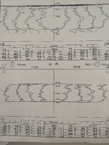

总长500的齿轮轴,加工部位位于中间,已经加中心托架,滚齿齿形一致性误差0.02以内,剃后越来越大,请大侠指导从哪方面入手解决

 楼主| 发表于 2016-1-21 13:01 来自手机 | 显示全部楼层
Eaton 发表于 2016-1-21 09:29
有滚齿的检测报告吗?
影响剃齿齿形的变动量的因素
1.滚齿齿形的本身变动量不好
滚齿用用3150e加工的,齿面粗糙度很差,径向跳动也打不太准确,应该在0.04以内,但剃齿后有好有坏,摸不到规律
