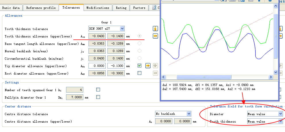

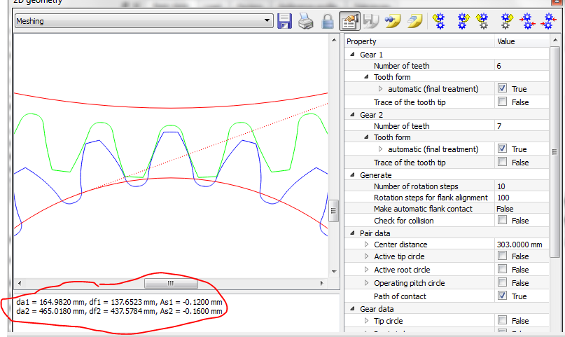

初学者,对结果分析不了解。
da1是齿顶圆? 公差怎么没有?
df1 是齿根圆?公差?
As1 是齿厚偏差吗? 怎么不是上下偏差?
望前辈指教

发表于 2016-1-18 08:36 | 显示全部楼层
啮合显示的是你在“Tolerances公差“界面设置中值,看齿轮参数公差去”Tolerances公差“界面或者看报告。
 楼主| 发表于 2016-1-18 12:23 | 显示全部楼层
Mayawang 谢谢指点
发表于 2016-1-18 19:30 | 显示全部楼层
我一般不看这个,直接看报告。。
