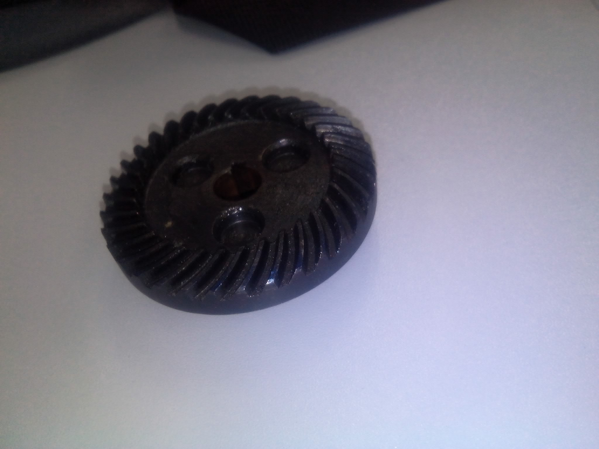

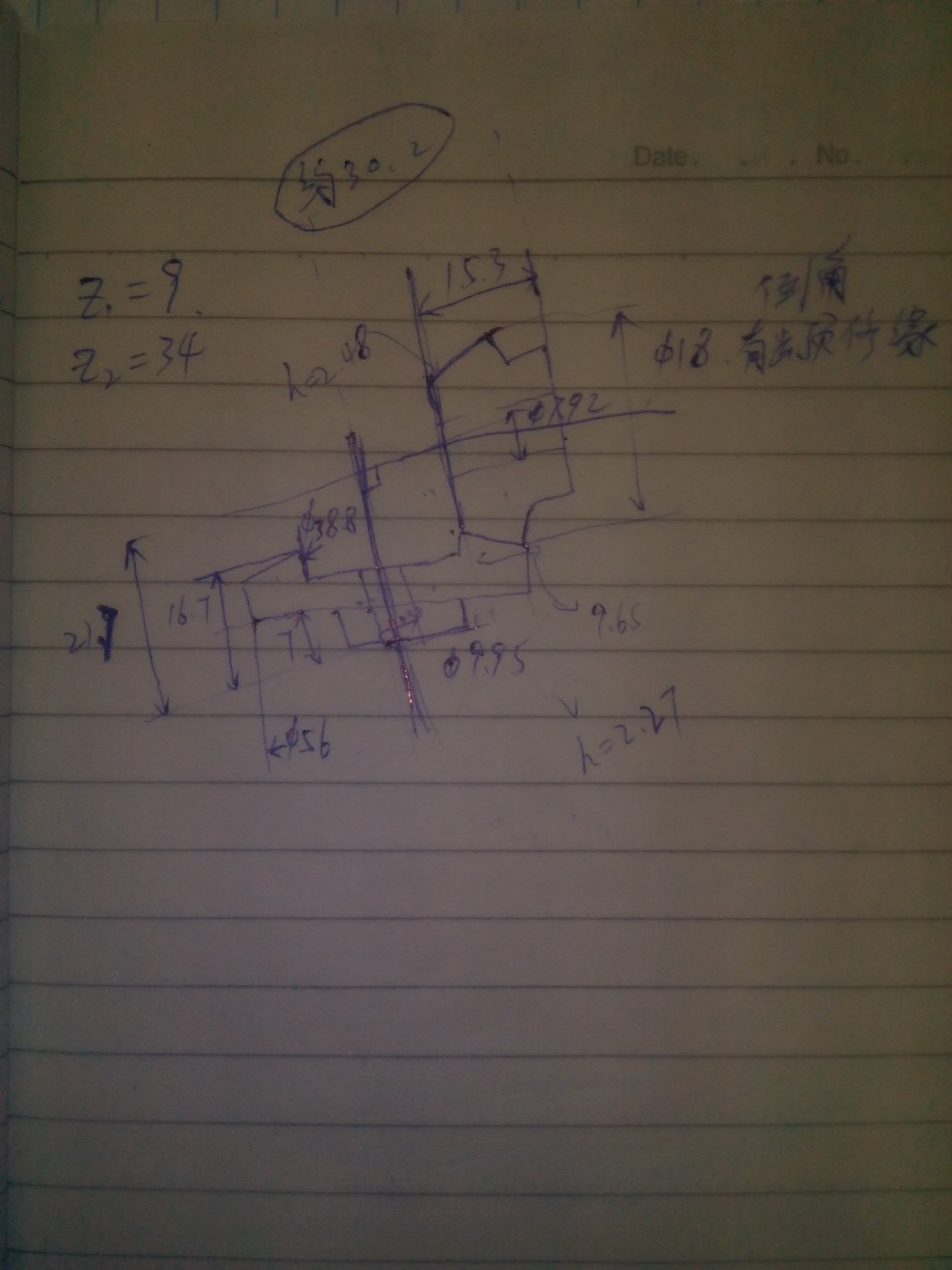

测绘一对锥齿轮,齿数分别为9和34,大概参数见照片,各位大侠帮忙看看模数怎么的如何计算?多谢

把大小轮的外径作为计算的目标函数,精细测量这对齿轮的安装距(安装的端面基准到另一个配偶零件的中心轴线的距离)重新进行设计就不困难了。

螺旋角、压力角、齿顶(根)高、侧隙这些,怎么测才能准确一点呢?

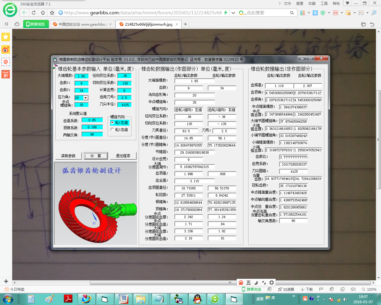

一般锥齿轮测量都是根据齿胚综合尺寸来确定齿轮模数!
发表于 2016-2-28 10:19 | 显示全部楼层
安装距要用着色检查机来检测,更接近装配情况
