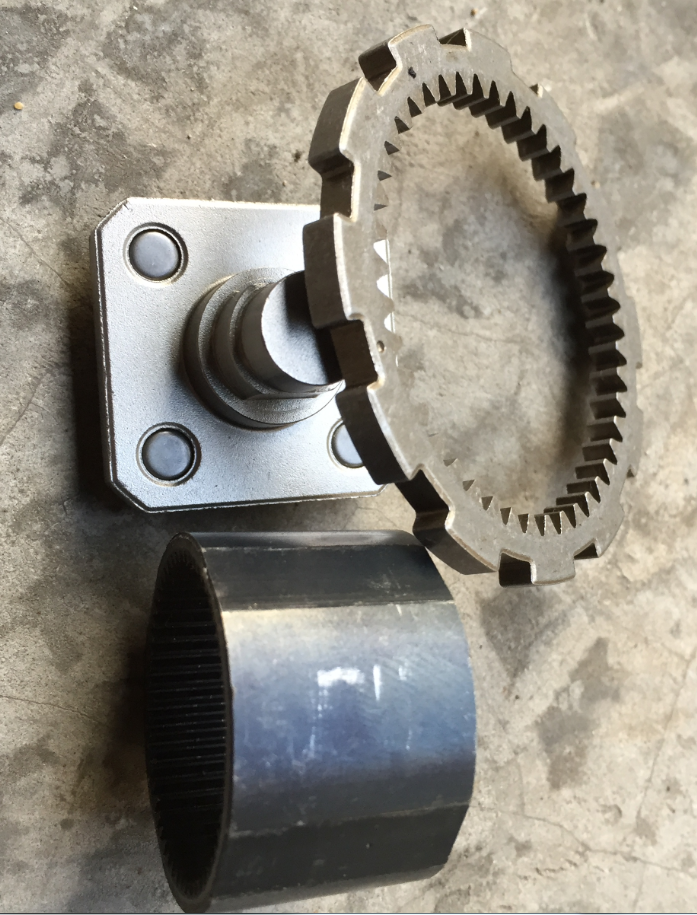

这几款外观颜色不一样的粉末冶金齿轮有什么不一样呢?求专家帮忙!
发表于 2016-1-8 20:36 | 显示全部楼层 |阅读模式

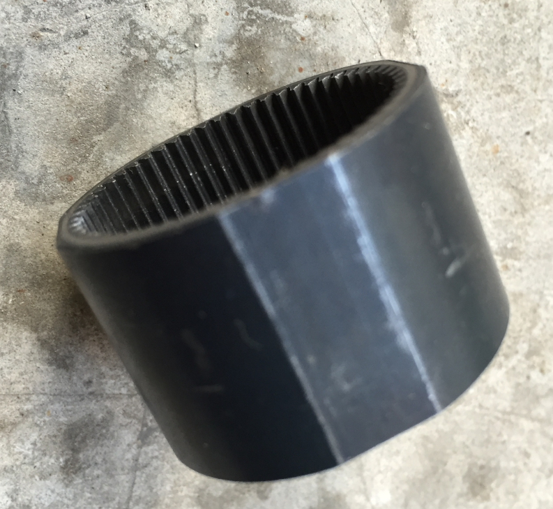

如图,三款粉末冶金齿轮 硬度都在35-40°
发表于 2016-1-13 15:56 | 显示全部楼层
黑色是发黑处理---水蒸汽发黑工艺  略带黄色的是渗碳淬火/碳氮共渗工艺做的
 楼主| 发表于 2016-1-13 19:46 | 显示全部楼层
版主 那输出支架呢?硬度都一样也是40°左右,我看着怎么像合金的,还有这几款齿轮是用在手持电动工具里面的!
发表于 2016-1-19 12:40 | 显示全部楼层
输出支架也是一样---碳氮共渗
发表于 2016-1-25 21:15 | 显示全部楼层
水蒸汽发黑做不到那个硬度,发黑只要HB100左右吧?
发表于 2016-6-2 17:42 | 显示全部楼层
内齿圈是铁基发黑,一般是HB100左右,输出架那些都是热处理的,一般也就是HRB30-40,有点黄黄的颜色
