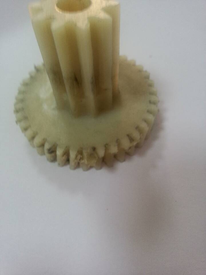

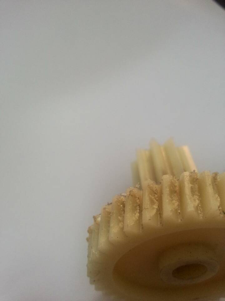

请问像图片这样塑料蜗轮与钢蜗杆配合,塑料蜗轮磨损很利害,最主要是什么原因引起

载荷大,蜗杆粗糙度差,尼龙材料没用对。

赞成楼上的观点,选材是主要的。
别外要考虑到蜗杆斜齿轮传动本身的效率就比较低或者很低,差的仅10=15%.大量的机械能转化为热,更促进了塑料的软化与熔解,轮齿发生剧烈变形。
润滑不畅也是其中原因之一。

现在效率可达80%经上,汽车EPS上用的尼龙蜗轮与钢配合。传递扭矩不小。52中心距能传60Nm以上。
发表于 2016-1-18 17:13 | 显示全部楼层
蜗杆斜齿轮啮合,与蜗杆蜗轮啮合不是一回事,用蜗轮,可能做得好,效率会比较高,极优秀的也可能达到70%以上,但用蜗杆斜齿轮,想要达到这样的效率,恐怕不是人有多大胆,就会有的。
发表于 2016-1-18 22:18 | 显示全部楼层
现在用的是什么材料?还有中心距设计的合不合理
发表于 2016-1-19 07:55 | 显示全部楼层
多大模数?齿轮加载力矩多少?蜗杆转速多少?
 楼主| 发表于 2016-1-25 16:07 | 显示全部楼层
1.25模数,36齿,蜗杆转速在加载时为8600转每分钟
