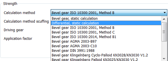

在用KISSsoft的"Bevel and Hypoid gears"模块计算differential gear的强度,根据differential(差速器)的工况,一般都是静态的齿根弯曲疲劳强度校核?
如图中所见,kisssoft中确实有"Differential, static calculation"这一个计算方法选项。
请问这个方法是依据哪一个标准来计算的?从计算报告里面来看好像是根据ISO10300计算的,但是ISO10300里面没有明确给出适用于differential的计算公式?

 楼主| 发表于 2016-1-15 14:58 | 显示全部楼层
我自己回答一下吧:
我用ISO10300-2001方法B计算出来系数进行计算,与"differential, static calculation"得到的结果是一样的。
