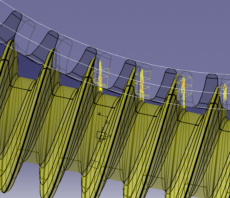

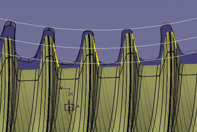

 楼主| 发表于 2016-1-12 16:34 | 显示全部楼层
mrmrw 发表于 2016-1-11 08:19
可以将自己的设计条件和设计参数发上来,让大家帮着看看!
马工,这是我根据设计的参数自己尝试建的模型,但我只会静态的看看干涉,简单的运动仿真,不懂怎么利用软件分析它们啮合时存在的一些问题,无奈,您看您如果有时间或者有兴趣能否帮我看一下是不是正确的、很好的啮合并传动,在传递扭矩时是否需要改进一下提高效率。您给出的任何意见,我都会仔细阅读学习并亲手验证。
发表于 2016-1-16 09:04 | 显示全部楼层
我简单的验算了一下,先纠正楼主的一个观点:这个是交错轴蜗杆斜齿轮副,不是蜗杆蜗轮副!因此,蜗杆是渐开线蜗杆,斜齿轮是渐开线斜齿轮,二者必须满足法向模数mn和法向齿形角αn相等。按照楼主给定的基本参数,我大概粗算了一下参数,供你参考:
(1)蜗杆:
  z1 = 1;    mn = 0.8;    αn= 12°;   γ = 6.4 °;  xn = 0;
  da1 = 8.75  ;  df1 = 5.17;  d1 =  7.177;  bw = 16.8
(2)斜齿轮
  z1 = 68;    mn = 0.8;    αn= 12°;   β = 6.4 °;  xn = 0;
  da1 = 56.34  ;  df1 =52.74;  d1 = 54.714;  bw = 4.8
(3)中心距
   aw= 30.959.
对于上述基本参数,请参考,对于齿厚偏差和侧隙等请自行计算。
另, 蜗杆齿顶倒圆角R0.2;齿根按0.38*0.8=0.304计算即可,齿根不是圆角,此处的圆角是指刀具的齿顶圆角。
   斜齿轮齿顶倒圆角R0.15;齿根按齿条型刀具齿顶R0.304展成处理。
