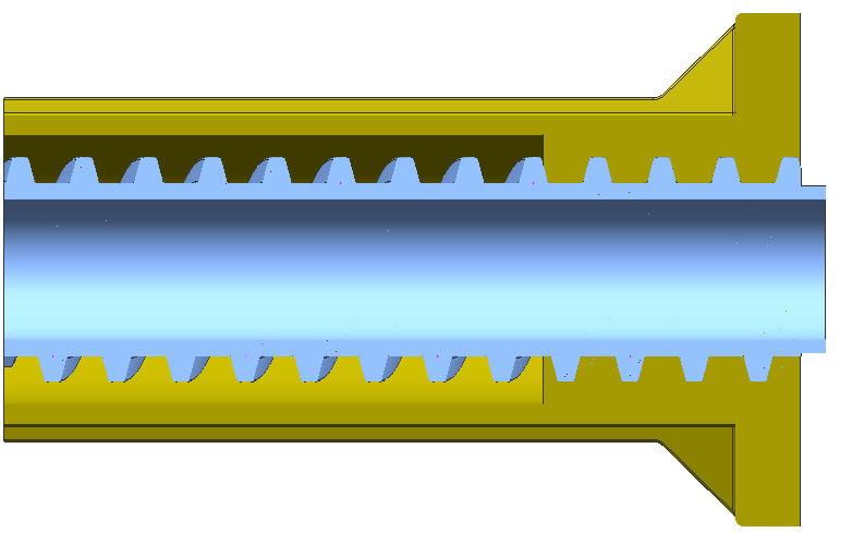

如图所示,由于螺母是塑料的,丝杠是金属的,所以我改变了齿厚,可是改完发现找不到中径了,请问大神这样会不会有问题

中径是存在的,改变齿厚用切向变位原理去处理比较好,中径相当于螺纹传动副同一个圆上的相互关系。
发表于 2016-1-1 17:11 | 显示全部楼层
自定义一对配对的牙型就好了,不用管那些什么中径之类的术语!就是个三角形,搞得那么复杂干嘛!
发表于 2016-1-3 11:35 | 显示全部楼层
是法向形还是轴向形?磨丝杆时是法向修砂轮的多。

mrmrw 发表于 2016-1-9 08:50
是塑料配金属的,一般是ZA的多!
阿基米德螺纹不好磨吧,螺纹磨磨出是ZK形。
发表于 2016-1-15 08:06 | 显示全部楼层
ZA的不好磨,ZK的容易,ZN的也行!
但是配塑料的,一般还是做ZA的,一般是滚压或者车削的多一些!
