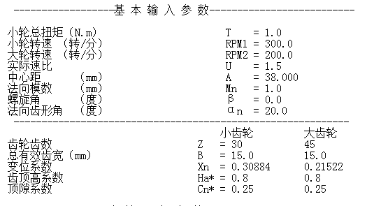

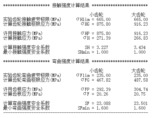

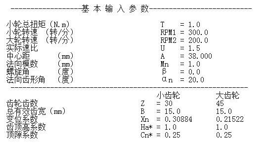

我最近也在学习这方面的资料,我把我学习到的资料分享一下吧!对于一般的圆柱齿轮传动, 减小齿顶高系数最直观的变化是重合度系数的减小,而重合度的减小会导致齿轮啮合的平稳性降低,同时齿轮的接触应力应该也会变大。我通过齿轮软件计算验证了我的这一猜想。
齿顶高系数0.8
齿顶高系数0.8
齿顶高系数0.8
齿顶高系数0.8
齿顶高系数1
齿顶高系数1
齿顶高系数1
齿顶高系数1
