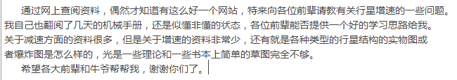

关于行星增速的一些问题。
发表于 2015-12-26 13:30 | 显示全部楼层 |阅读模式

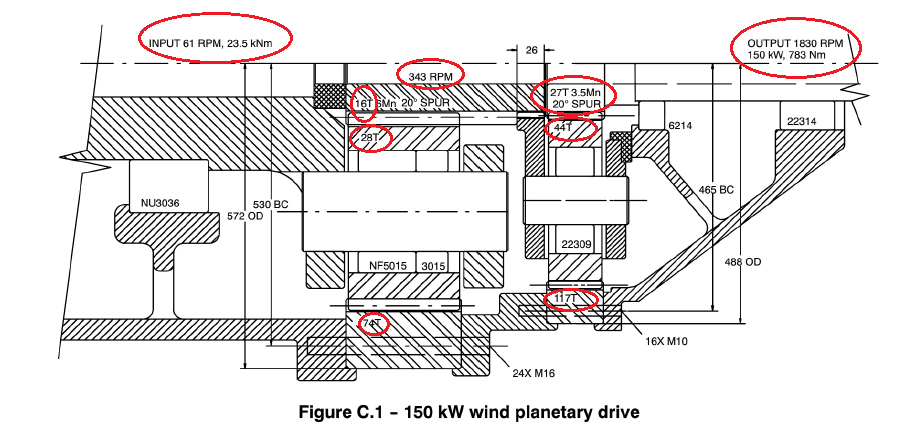

AGMA6123-B06 150kW 风力发电的,就是增速 从输入 61RPM ---->1830 RPM
