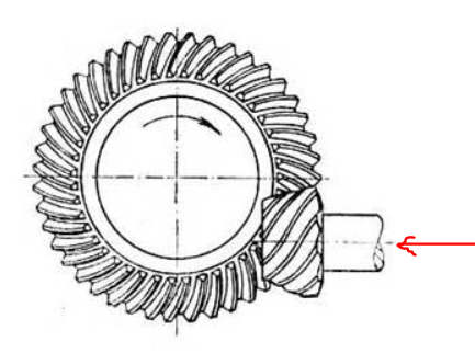

如果准双曲面齿轮 改变主动/从动关系,改变旋转方向,但是大小轮的工作面不变。这样一来,两个齿轮的受力情况是否会变化?对齿轮副的使用会不会产生影响,比如寿命、噪声等?
比如说:
如图中所示,正常情况下,大轮是主动齿轮,大轮按照图中的黑色箭头旋转,那么:大轮的受力面是大轮凹面,小轮的受力面是小轮凸面。
现在假设小轮变成主动齿轮,小轮逆时针旋转(从红色箭头看过去),那么,小轮的受力面还是小轮凸面,大轮的受力面还是大轮凹面。 但是现在大轮的旋转方向变成与图中黑色箭头反向了。
请问这样两种不同的工作情况,两个齿轮的受力情况是一样的吗?对齿轮副的寿命、噪声等,会不会有不同的结果?谢谢。

对90度螺旋锥齿轮来说,小轮大多数都是主动。
小轮的凹面是主动面。
请把以上2点搞清楚,其他 问题就明了啦。试试吧。

根据我对螺伞的理解,齿轮旋向的选取是为了使齿轮收到的轴向力背离轴交点,轴向力的方向和旋向,旋转方向等有关,一般无论是如何旋转,使得小轮凹面和大轮凸面接触即能保证轴向力方向如上所述

在使用减速传动时,设计双曲面齿轮副大多是定义为小轮的凹面为“工作面”,大轮的凸面为“工作面”。设计手册中不大见到用双曲面机构作为升速机构的传动,故很多人会自然地认为双曲面齿轮“仅适用于减速”。这里我们看到的是这种传动被用来作为升速机构,大轮主动,那按照一般的设计原则,在生产这类零件时,供应商会自动地认为肯定小轮为主动,对二个零件的工作面进行较为严格的啮合性能检查,而对传统意义上的“非主要工作面”,只要保证“说得过去”就行了。而我们现在看到楼主的使用情况与此相反。
从广义上说,并非双曲面齿轮仅能使用一个面,就是在用于减速的主传动中,也会经常使用“非工作面”进行工作。在汽车中最典型的就是“倒车”,这时用的是“非工作面”,仍然是应该能正常工作的。
双曲面齿轮在非工作面工作时,小轮为主动时,所受的轴向力,会因齿面的位置关系,受力方向进行改变,故这类零件在装配时,都要使用一对锥轴承,用以承受双向的轴向力,也就是设计上是允许正反转动的。
再回到楼主的话题,就可以清楚地说明了,只要在零件的加工上,保证二个工作面都有较好的啮合精度,在装配时充分考虑到因小轴的轴向力是双向的,且比较大,有可靠的锥轴承承受双向的轴向力,那进行正反向的升速传动运动就是没问题的。

我在帖子开头里面假设的那两种情况,前一种是增速传动,后一种是减速传动,这两种传动所用到的工作齿面都是同样的两个齿面(都是大轮凹面、小轮凸面),那么这两种不同的应用情况,对齿轮副的噪声、寿命等,是否会得到不同的结果?
