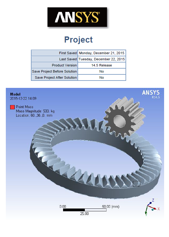

近期所做的一套分析,
面齿轮副瞬态,加载,模态分析报告.pdf (575.53 KB, 下载次数: 333)

 楼主| 发表于 2016-1-20 15:40 | 显示全部楼层
在一个完整的报告中,模型的尺寸,材料,设置的方法都可以查到的

 楼主| 发表于 2016-6-28 08:12 | 显示全部楼层
天河之星 发表于 2016-6-27 22:51
就等你了,做到严谨统一
传动件的瞬态分析,在ANSYS中是比较难实现的,原因是多方面的,有建模的问题,设置的问题,也有电脑强度不够的问题,用PC机最怕的就是算了几天几夜,结果算死掉了,算不出结果,分析了半天,是设置上出错了。所以一般的介绍都仅是静力学分析,也有说把静态的配合情况放成各种传动的位置就可以代替瞬态分析,不知是否真的有理,反正网上很少见到瞬态分析传动副的。

发表于 2016-6-28 22:29 | 显示全部楼层
hyfjy 发表于 2016-6-28 08:12
传动件的瞬态分析,在ANSYS中是比较难实现的,原因是多方面的,有建模的问题,设置的问题,也有电脑强度 ...
瞬态分析设置确实是一个难点
共轭分析.zip
349 KB, 下载次数: 35, 下载积分: 齿轮币 -2 枚
齿轮接触动态分析
