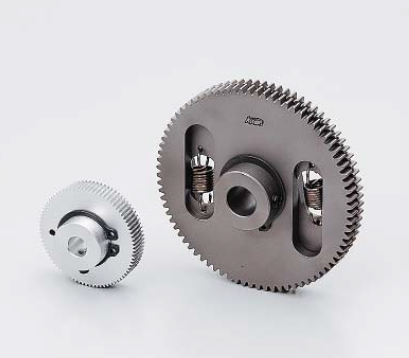

发表于 2015-12-21 13:46 | 显示全部楼层 |阅读模式
无侧隙齿轮
无侧隙齿轮
无侧隙直齿轮
材质有:铝,S45C, 不锈钢,铬钼钢等
模数:从0.5模 -  2模
如有兴趣,可以联系我。   QQ:2923641828

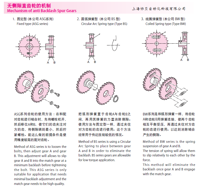

发表于 2015-12-24 07:09 | 显示全部楼层
看图是消除侧隙的齿轮
回转减少空程齿轮组,常用于精度不是太高的场合,作为需要不断来回转动的机构,较小载荷。  发表于 2015-12-24 08:10

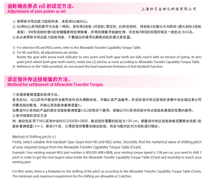

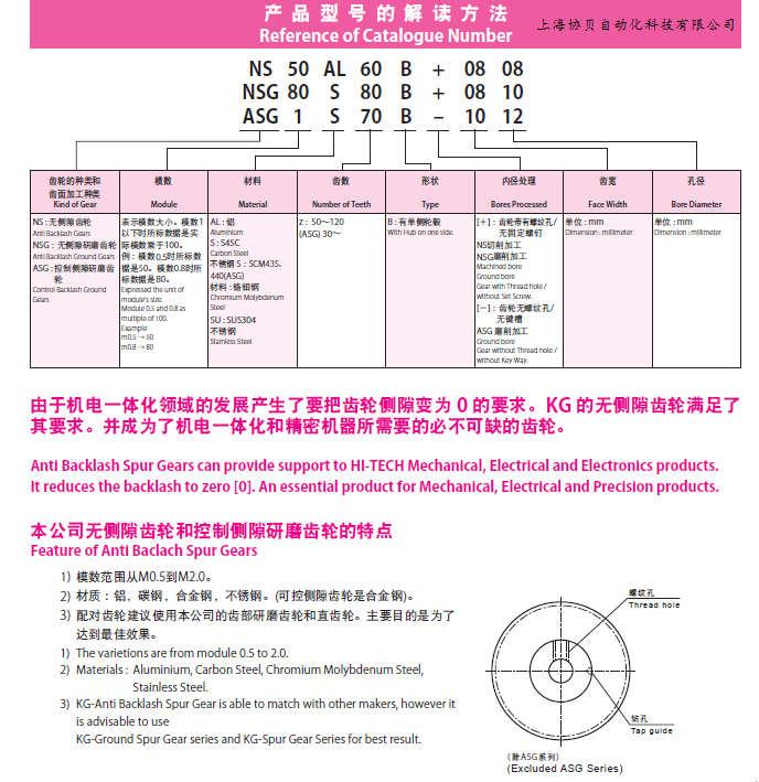

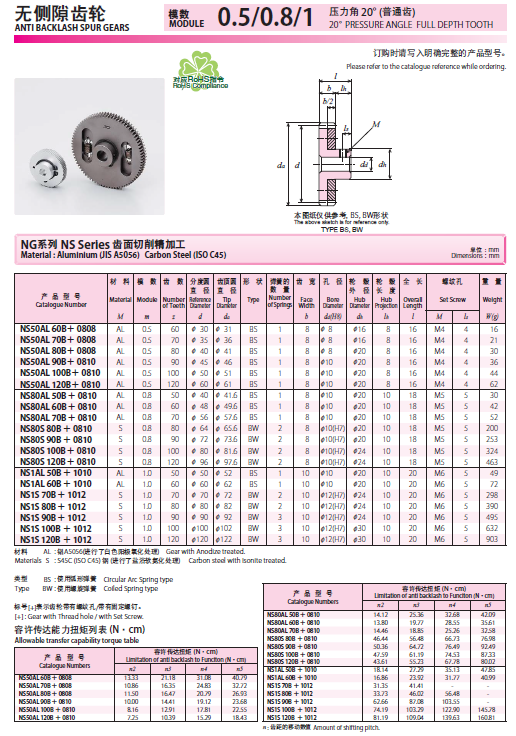

 楼主| 发表于 2015-12-24 11:20 | 显示全部楼层
发帖后收到各位朋友的质疑,下面我将具体的一些信息发出来,供大家讨论。以便让大家更清楚了解产品。
欢迎大家提出自己的看法。
型号表示方法
型号表示方法
设定方法
设定方法
无侧隙机制
无侧隙机制
部分产品规格
部分产品规格
发表于 2015-12-24 11:39 | 显示全部楼层
请问下楼主,大齿轮与轴是通过平健连接吧,如果大齿轮2部分都是,那两侧的弹簧不就是没用了,如果有一个是,另外一个不是那零侧隙有意义吗?岂不是,只能单向旋转。大齿轮与轴的连接部分能够详细图片展示吗?让我学习一下!还望指教!
 楼主| 发表于 2015-12-24 13:09 | 显示全部楼层
您好,我把无侧隙齿轮的设置机制等一些详细参数,发到网上了,网站还在审核中,请稍等。 感谢您的关注。

 楼主| 发表于 2016-1-4 11:21 | 显示全部楼层
楼上说的有道理,无侧隙齿轮就是用自己的齿夹住对方的齿,消除齿轮正方转时,侧隙造成的位置误差,在降噪和减震上有不错的表现,应用于医疗器械,测定仪器和机器人等领域。
