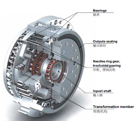

      哪位知道这种带转换机构的摆线减速机,是哪种功能的转换? 是怎样转换的? 在此请教了。

RV的关键技术之一是双端支承的转子输出,由于摆线针轮属少齿差KHV机构,需要等速万向节输出机构,具体有柱销机构,扇形块等距机构(与柱销机构等同),十字滑块机构,即楼上所示图,该摆线减速机为斯洛伐克twinspin公司产品。

    谢谢楼上的指点,解释为输出机构有些道理。
