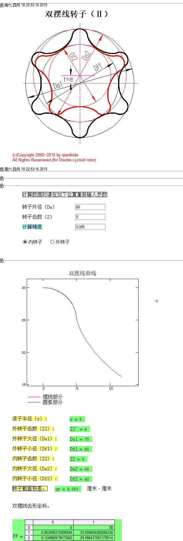

 楼主| 发表于 2015-12-18 05:46 | 显示全部楼层
别人画的
发表于 2015-12-18 12:34 | 显示全部楼层
        看上述示图,有些认识。上世纪八十年代我国的第一批专利申请就有一位上海的老师申请了此项目,提法上叫双摆线。该发明甚至将此扩展到摆线蜗杆付。后双摆线少齿差减速机在常州一直有企业生产,我用过该种减速机。当时是软齿面,承载能力一般。单级速比大是优点。

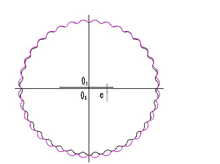

 楼主| 发表于 2015-12-26 01:55 | 显示全部楼层
内齿的硬度是会有些软。但是复合半径比一次摆线长 关键是啮合区和压力角的选择吧。
