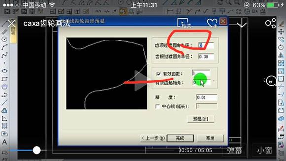

我用CAXA XP画齿轮后去线切割模具,我想请教一下红色方框里面的齿顶圆过渡圆角怎么取值?拜托了

caxa那个绘制的齿形是示意型的,不能用于线割加工!

二维CAXA软件中出来的齿形图,如果不作精细化调整,精度较差,但基本的计算方法还是按渐开线原理去做的,可以提高精度到最高精度0.0001,生成的渐开线精度就会相应有所提高,但齿根是用圆弧过度的,没有齿形的修形,而一般如果直接用于生产,设计的齿形线应该有一定的修形,相应的点数还可以取得更多。而用现成的软件产生的齿形图,就达不到这种要求,故如果需要修形,或者需要得到齿根安展成法原理得到的根曲线,就得用专用的软件,或者自己去编写这类软件才可以达到目的。花最少的钱,花最少的付出,一般不会产生优质的设计效果。

如果考虑用慢走丝切割齿轮,就要选用精度高的齿轮轮廓生成软件。CAXA的点位比较少,用在快走丝来加工低速中小模数齿轮还能用。
