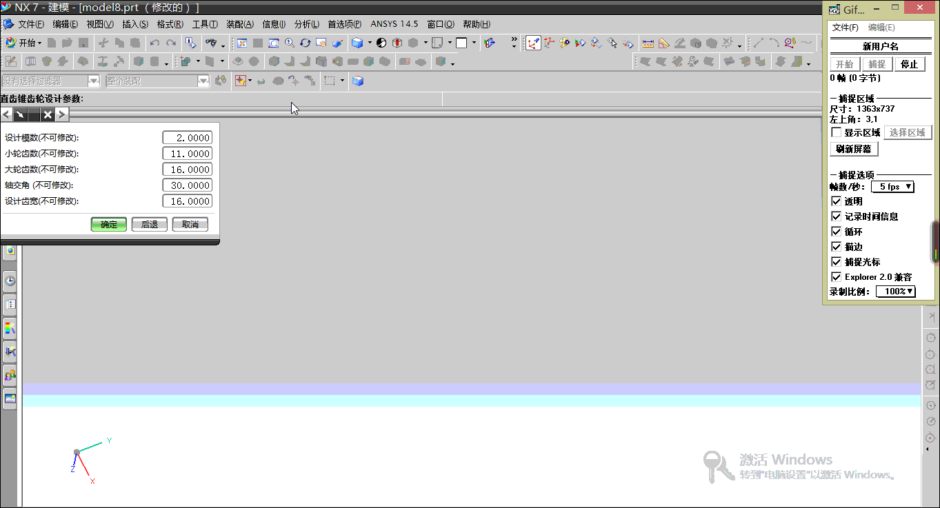

  现需要设计一组伞形齿轮,已知轴交角30°,以下参数可做参考:大轮齿数16,小轮齿数11,模数2。对于这种齿轮该如何去计算,其计算公式跟直角直齿锥齿轮有和区别,如何3D建模。求指点

有类似的样品,轴交角大一点,但是现在主要是出于研发阶段,轴交角后面可能会有变动。所以说最好是能知道原理。谢谢

没有样品 只是有类似的  轴交角大概60°左右的样品  就是我图像那种

g e a r  t e q  +  s o  l i d w o r k

小锥角直齿锥齿轮的快速精确建模。
发表于 2015-12-14 21:44 | 显示全部楼层
先按设计手册中的有关公式计算基本尺寸,然后把基本尺寸做成基体模型,再计算齿面点的全部坐标,把这些参数导入UG中,就可以自动生成所需要的精确模型了,包括在设计中需要的齿侧间隙,齿形的修形量及齿向的修形量都作为参数输入后,计算的模型才能直接用于造型以加工出与模型相同的零件。
