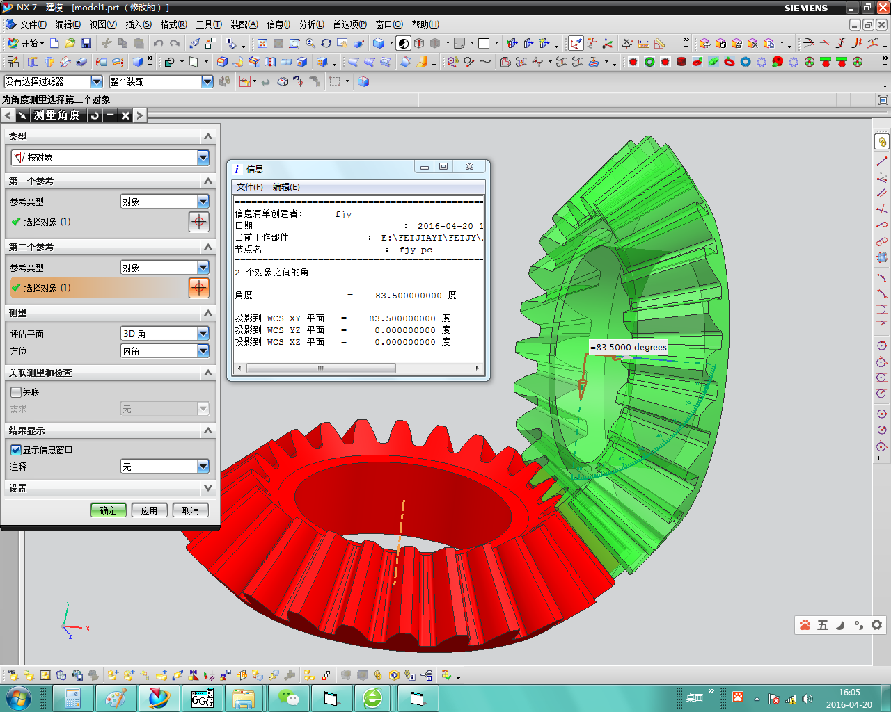

发表于 2016-4-20 16:16 | 显示全部楼层
温特米勒 发表于 2016-1-8 15:12
题目又做补充,请指教
在传动比为1时,最基本的设计就是二件完全一样,这样的设计可以保证二件是共用的一套齿形,从结构上说,如果没有特殊要求,完全可以做成二件互换的,这样可以免去许多管理上,使用上的问题,所以如你改这的参数说,并不是合理的。
等比的轴交角为83.5度的直齿锥齿轮如下图:
