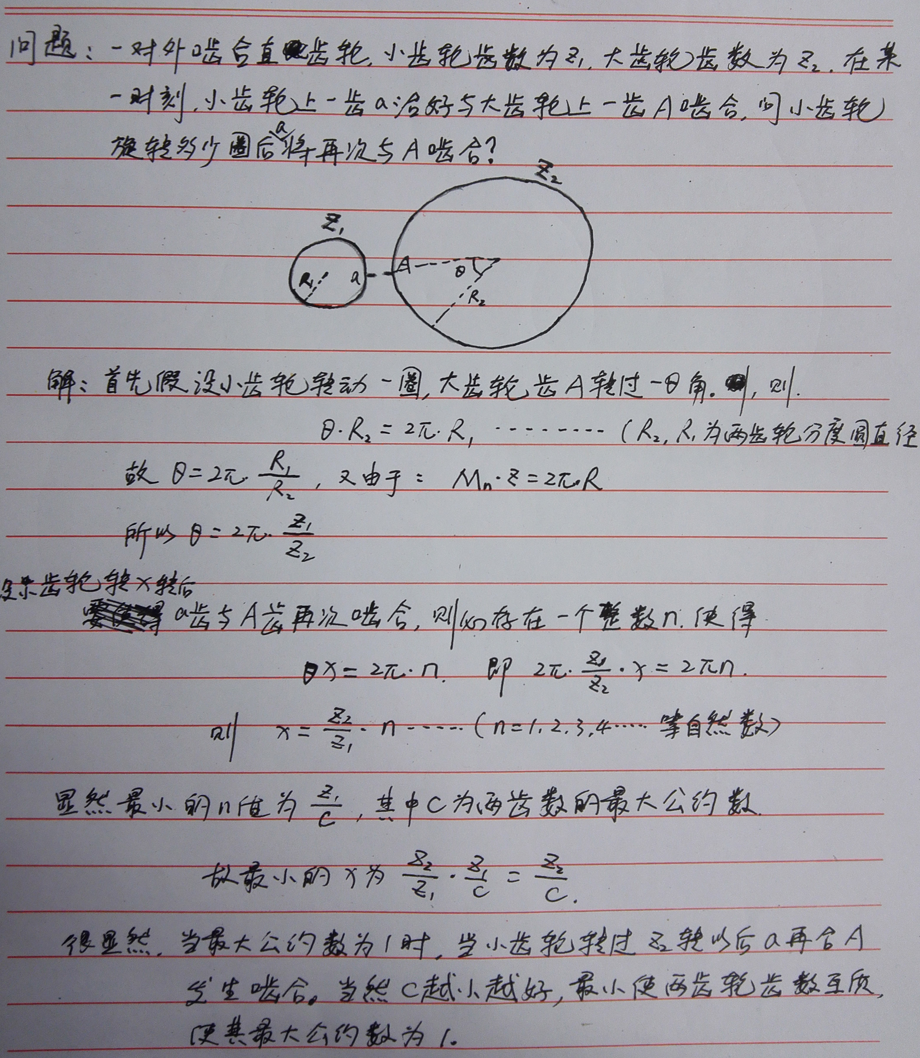

        虽然一直知道齿轮副需要互质,但仅仅停留在感性的认识上,今天特意推导了一下,同时将推导过程分享一下,只求抛砖引玉有大神来做专业解答。
推导不一定合理,请批判性的观看!

发表于 2015-12-4 09:09 | 显示全部楼层
我是这样理解的:
小齿轮齿数Z1, 大齿轮齿数Z2,传动比i=Z1/Z2=n1/n2=d2/d1;
设在小轮轮齿a与大轮轮齿A重合时,小轮转了X圈,大轮转了y圈,
则有:Z1*x=Z2*y
        x/y=Z2/Z1;
当小轮转Z2圈,大轮转Z1圈时,a点与A点必然啮合,但在Z1与Z2有公约数的情况下,
大小轮会提前啮合。取决与齿数,也就是传动比。
第一次啮合,当大轮转一圈的时候,小轮转Z2/Z1圈,此时重合吗?
我用整数代入,貌似是可行的。不知道理解对不对。
借楼主发帖,学习,求教!

 楼主| 发表于 2015-12-7 14:16 | 显示全部楼层
恩差不多一个意思。
第一次啮合,当大轮转一圈的时候,小轮转Z2/Z1圈,此时重合吗?:当Z2/Z1为整数的时候应该就是重合的吧。

发表于 2021-11-21 21:47 | 显示全部楼层
应用分解因数的方法对二个传动的齿轮齿数进行约分,然后看一下在各因数是有没有相同的因数,有则不互质,没有则互质。有特殊的情况是只要有一个齿数是质数,则二齿数肯定互质,如果二个齿数都不是质数,则要通过下面的办法进行分然因数。因数从小到大依次取相应的质数,顺序为2,3,5,7,11,13,17,23......
例如,42齿和69齿
42=2x3x7
69=3x23
有公因数3,不互质
再例如,24和55
24=2x2x2x3
55=5x11
没有公因数,这对齿轮齿数互质。
55/24=2.29166666666666.....循环小数是有理数。
