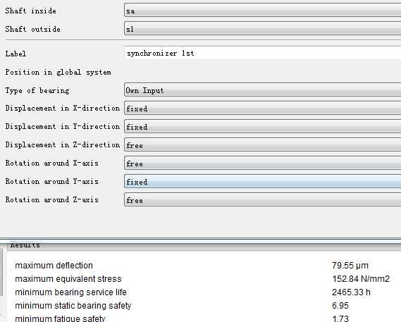

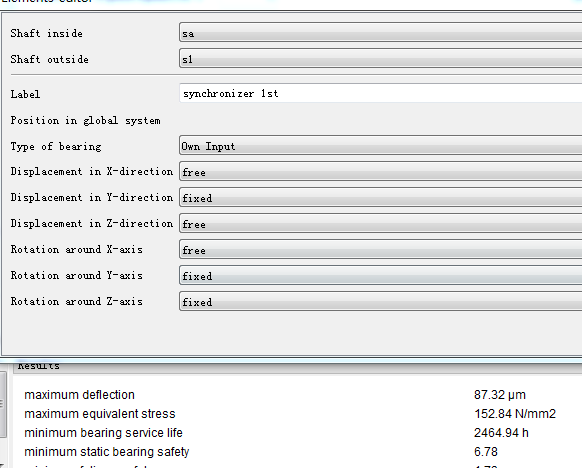

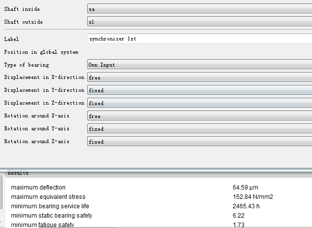

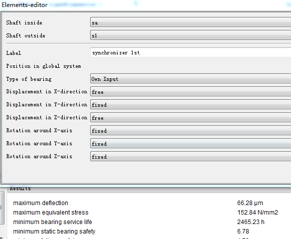

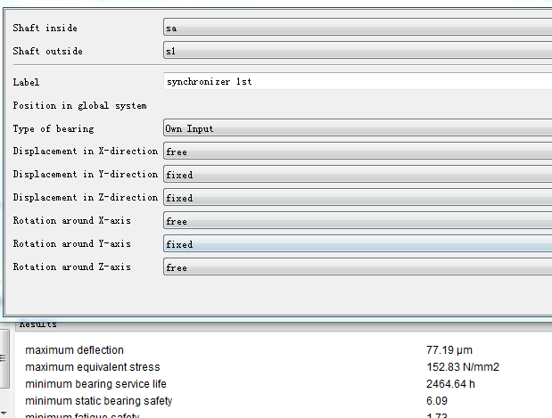

我对变速箱同步器进行仿真,不确定应该施加几个约束,但是不同的约束有不同的结果,请大家帮我看看挂接在y轴上的同步器应该施加几个约束?
