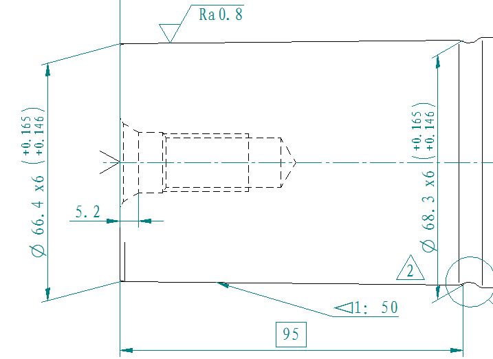

如题,想请教下,大家对齿轮轴大端尺寸及轴向长度是如何控制的?
我们锥面一般是用环规来检测接触面积,大端尺寸的控制不太好把握:一是大端处尺寸有个倒角,大端成为了虚拟尺寸;二是轴向长度和大端尺寸也卡不住,所以想请教大家有什么好办法吗?也不能各个都上三坐标啊。

 楼主| 发表于 2015-12-5 18:48 | 显示全部楼层
照人家接口图加工的,尺寸不好控制
发表于 2015-12-6 18:16 | 显示全部楼层
环规不仅仅能检测接触面,可以控制位置,所以这个问题很容易解决。
我们通常加工莫氏锥度,环规套的端面有个台阶,上面有位置刻线,就是控制
大小头位置尺寸的。
 楼主| 发表于 2015-12-8 17:19 | 显示全部楼层
能否详解?
用环规来检测齿轮轴的外锥面,不是锥孔啊
