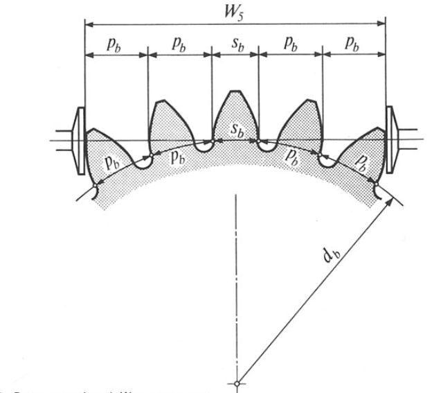

       6、根据DIN标准我能计算出法向齿厚的上下偏差,但是公法线和跨棒距的上下偏差怎么计算呢?

多数计算软件均为机械设计 公式的变形或集合,所以你第6点说讲就是如此。如果将手册上的跨棒距计算公式,改变形式,就可计算其公差了。
你第6条所讲的公法线长度偏差在机械设计手册能内可以查到。

不要只看公式 还要想想公式是怎么来的  各个参数之间的关系
第6条  给你个参考 Wk = sb + (k-1)* pb
