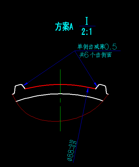

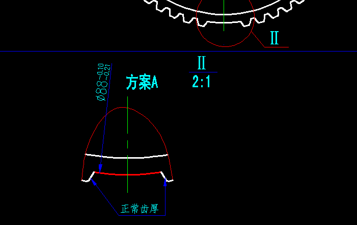

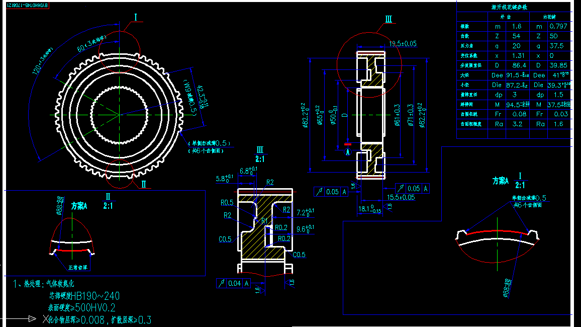

发表于 2015-11-27 17:10 | 显示全部楼层 |阅读模式
有可以做这种插齿刀的厂家留联系方式,谢谢
发表于 2015-12-19 09:25 | 显示全部楼层
这个应该用慢走丝机床干吧
发表于 2016-1-25 15:45 | 显示全部楼层
这个插齿刀应该哪家刀具厂都能做吧,并没有什么难度。
发表于 2016-1-26 07:52 | 显示全部楼层
现在都用粉末冶金了,还用插齿?要效率高用筒拉。
发表于 2016-1-26 08:07 | 显示全部楼层
慢走丝线切割可以考虑一次切割几件啊。
慢走丝线切割可以考虑一次切割几件啊。
发表于 2016-1-27 08:48 | 显示全部楼层
慢走丝,加工一只这样的齿毂要多少工钱,明确告诉你这样的一只成品齿毂报价不会超过20圆。
我们现在不问慢走丝加工精度,或者能不能加工。效率是个问题。
