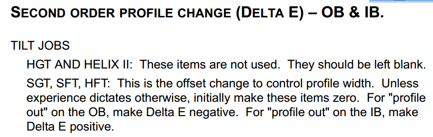

请问大家,有没有用格里森CAGE软件做TCA分析的?里面的各个参数都什么意思啊?如何更改个参数的值来获取最好的接触区。。。
以滚比修正(modified roll)为例,里面的参数有接触区长度系数f,齿廓修正系数Kp,垂直轮位修正系数△Em,二阶变性系数修正量△2c,三阶变性系数修正量△6cx,还有两个参数,一个是△E2,一个是△Ax,不知道是什么意思?求帮助

△Ax控制齿面对角接触,为正时,齿面接触区为外对角,当该数值为负时,为内对角;△E2控制齿廓鼓形,当该数值逐渐增大时,刀具鼓形变小,反之,刀具鼓形增大。

改变刀具IB和OB的压力角来控制接触区的长度,改变bias来控制接触区的倾斜程度,profile来控制传动误差
