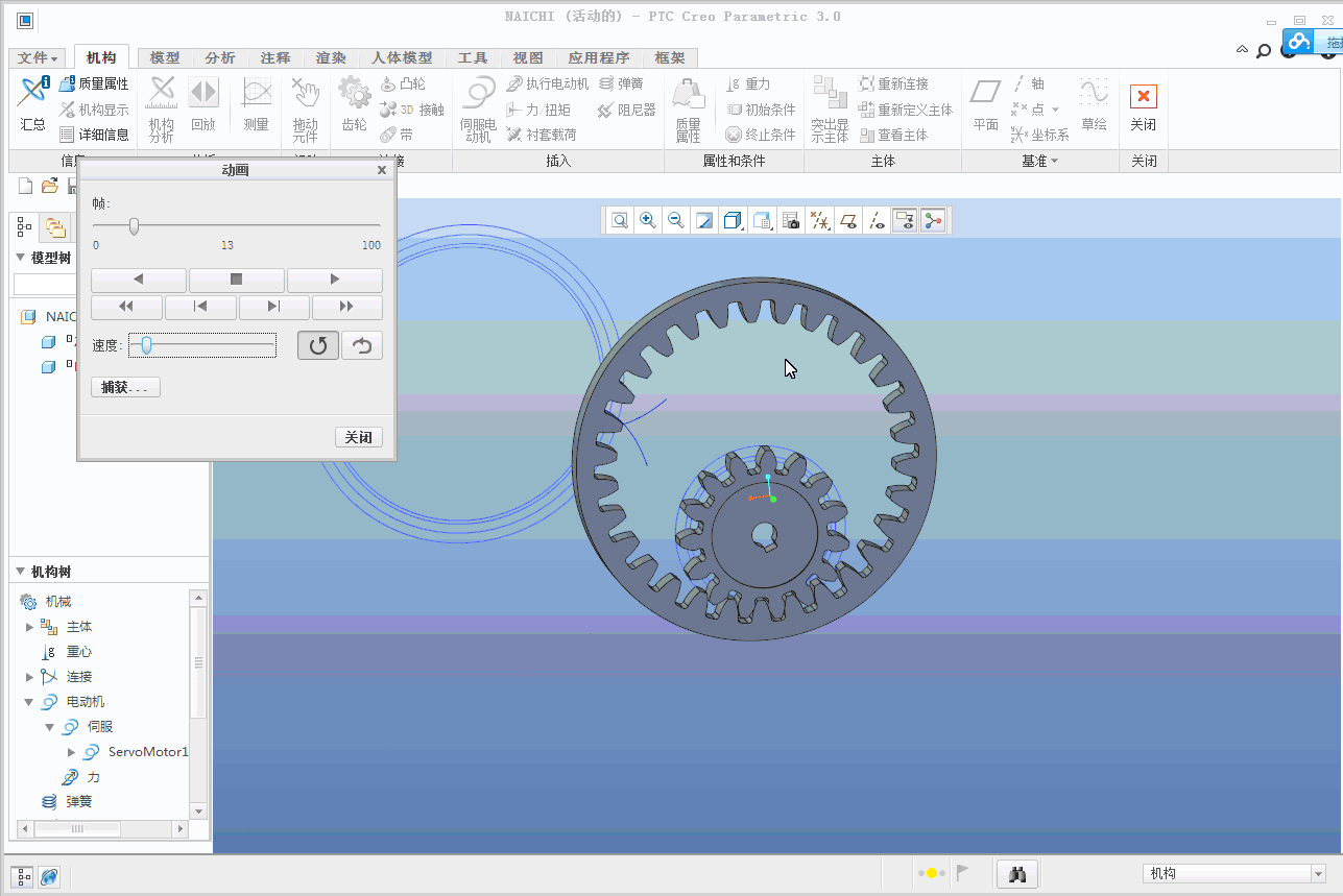

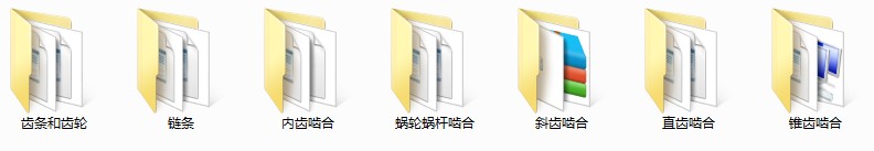

PROE的新版本
渐开线内齿轮的齿形不对,建议从齿轮基础的书看起。如果基础知识都不懂,最好就别在这里丢人现眼才好。  发表于 2015-12-3 21:30

这是做宣传吗?

技术人员讲求的是严谨,决不是哄哄人的

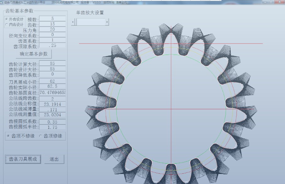

貌似内齿轮的齿形完全是错误的。在渐开线齿形中,内齿轮是凹齿面的,与外齿轮完全不同,故本贴楼主作者不是专业搞齿轮的朋友,或者是连最基本的常识都违背了。
发表于 2015-12-4 09:11 | 显示全部楼层
楼主的主要错误在于把一个也许是同齿数的外齿轮的一个齿,搬到内齿轮上,原样照搬,结果栽反了,其实一个外齿轮,只要加大齿顶圆,减少齿根圆在同轴情况下就可以作为内齿轮的齿形,只是公差的处理要相反而已,齿形的处理也太随意,15齿的齿形处理在图中所示,使用中肯定会发生早期折断的,你如果看过相应齿数的齿轮,就可以知道就是在零变位条件下,15齿的小齿轮齿形也不是你画的这样。

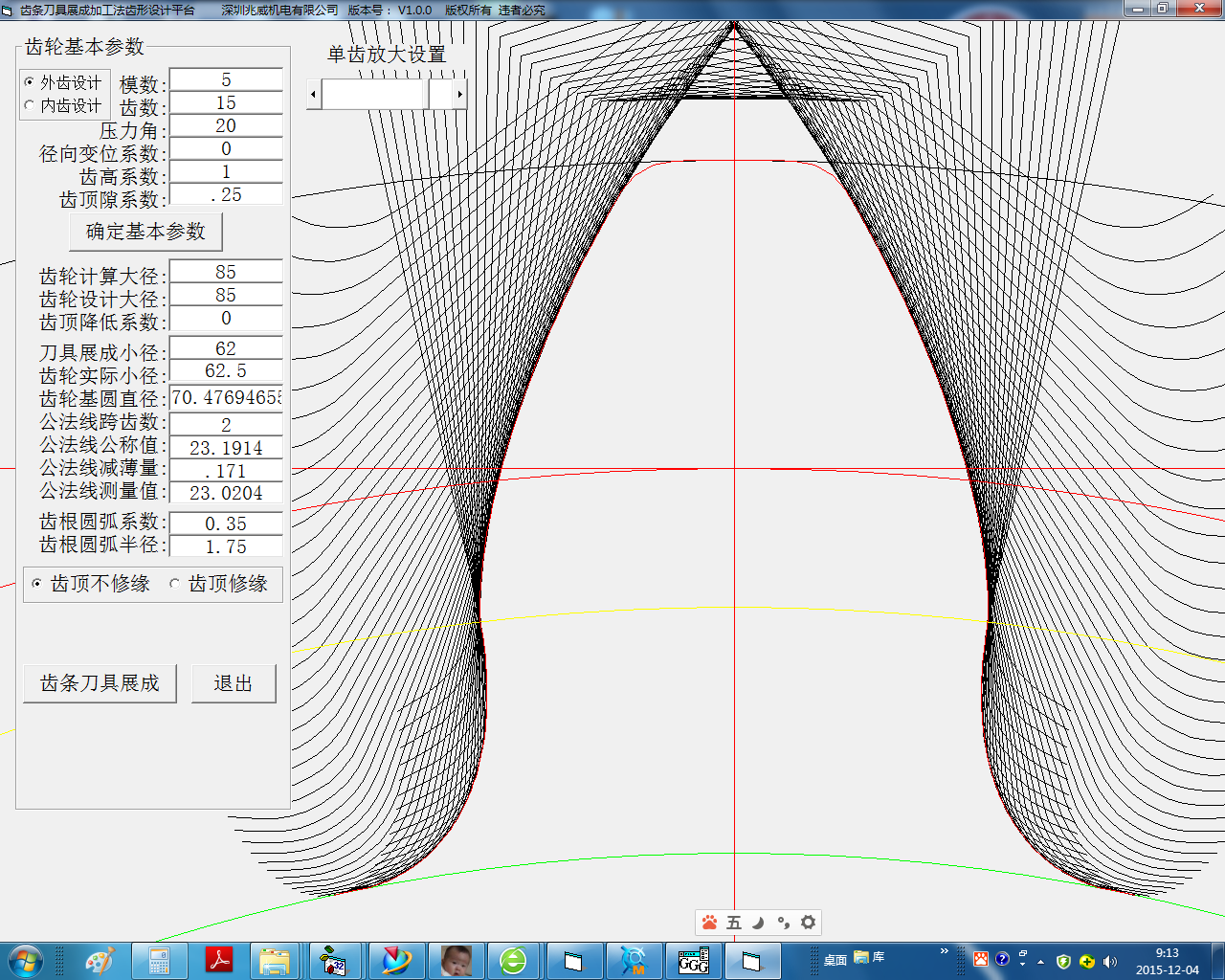

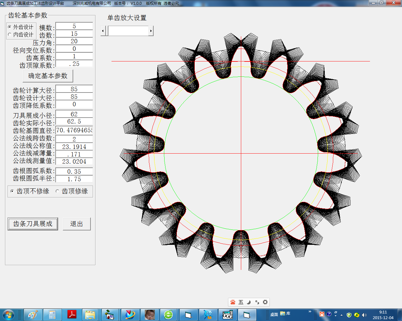

发表于 2015-12-4 09:14 | 显示全部楼层
放大后的截图
发表于 2015-12-4 09:19 | 显示全部楼层
在加工齿轮时,用齿条形刀具(滚齿刀)加工的齿轮齿根是最严格的展成,根部也不可能做成楼主给的情况。
 楼主| 发表于 2016-3-29 11:43 | 显示全部楼层

楼主的主要错误在于把一个也许是同齿数的外齿轮的一个齿,搬到内齿轮上,原样照搬,结果栽反了,其实一个外 ...
只是给网上的PROE齿轮库悟道了!那么网上拿个有很多也是错的

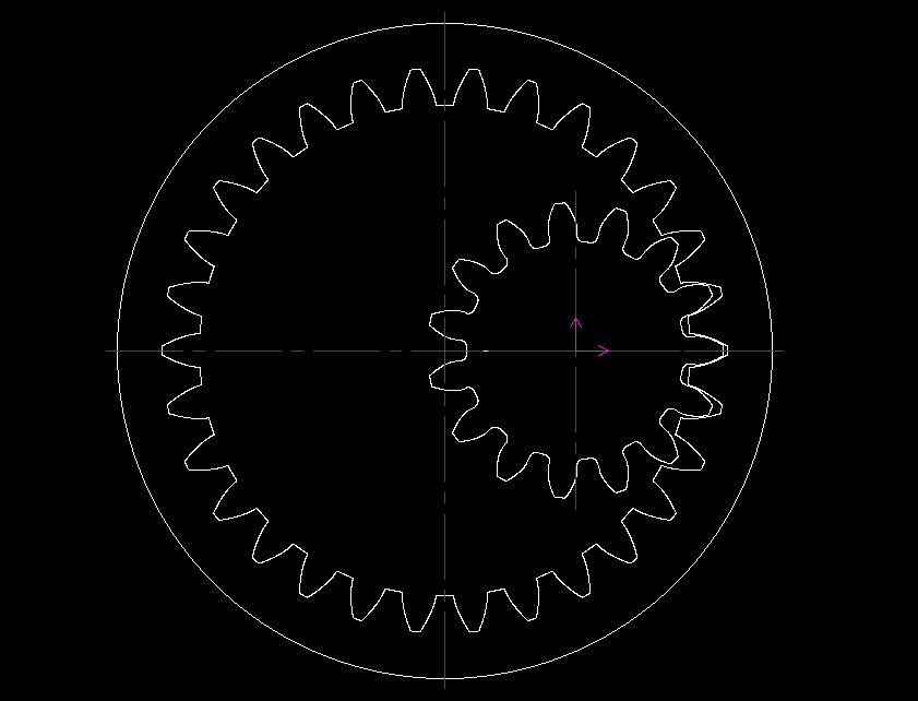

 楼主| 发表于 2016-3-29 17:23 | 显示全部楼层
CAXA对比图看来精度还行
