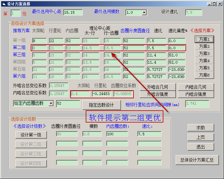

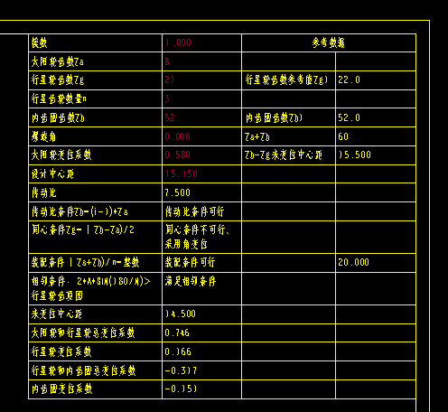

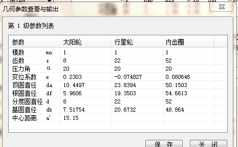

实测公法线长度,计算变位系数。

将行星轮齿数,砍去一个  21 。不影响数比 。变位可以好处理 。
