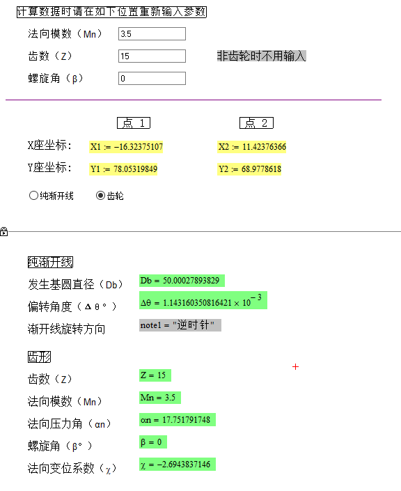

  部门老大 来自保来德   目前公司齿轮设计采用 变变位系数设计   不知道大家有没有这方面资料 或者也用变位系数设计

粉末冶金齿轮设计各家都不同,有变位系数,变压力角,变模数等

公法线换算为变位系数就行了吧
发表于 2016-4-22 20:23 | 显示全部楼层
变模数,公法线转换为模数
发表于 2016-4-22 20:25 | 显示全部楼层
变压力角,齿厚换算为压力角就行了
发表于 2016-4-22 20:29 | 显示全部楼层
还有除了齿数不变,什么都变,把渐开线逆向就行了

最好是变模数设计其次是变压力角设计
最差是通过改变变位系数

保来得的应该是变压力角吧

其实,根据我个人的工作经验和实际测量验证,PM齿轮的设计 应是变模数(DC的一半日),压力角(一般加大20’)同时,再计算 公法线或跨棒距,得到对应的变位系数!
