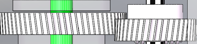

在力学上,两个齿轮的轴向没有完整的接触,这样的设计合理不?
发表于 2015-11-6 08:35 | 显示全部楼层
那样子肯定是不合理的!如果那样子啮合,两个齿轮中的一个可以不用做那么长了!
发表于 2015-11-6 08:44 | 显示全部楼层
肯定不合理,从齿轮受力反面分析,都行不通
发表于 2015-11-6 12:36 | 显示全部楼层
完全没必要这样做,可以将没接触的部分加工掉,做成台阶齿轮,减少齿部加工时间
 楼主| 发表于 2015-11-7 10:00 | 显示全部楼层
谢谢哈,可以把大齿轮齿宽设计的小一些,对吧
发表于 2015-11-8 08:18 | 显示全部楼层
小齿轮的齿宽略大于大齿轮的齿宽是一种比较成熟的设计方法,目的是提高小齿轮的抗弯能力。
 楼主| 发表于 2015-11-11 10:27 | 显示全部楼层
不错,
发表于 2015-11-18 04:14 | 显示全部楼层
LZ位的图,我觉得是装配不合理吧
