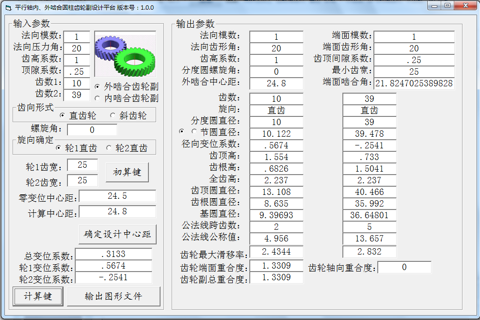

齿数要求为7和39,中心距离为24.5至25.5,模数为1,想求助变位系数为多少, 求得滑移率和齿顶宽合适。原先的齿轮是齿数是7和39的,中心距离24.8,小齿轮变位系数0.46,运行一段时间小齿轮齿 磨损没了。

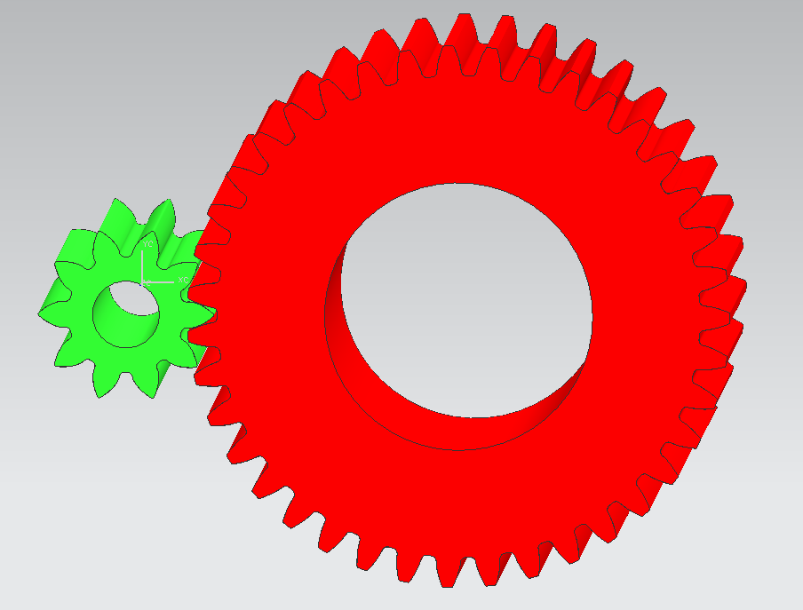

小轮齿数太少,变位系数太小,滑移率太高,建议把小轮改为10齿,仍取中心距为24.8,有如下的计算:
还得考虑小轮的材料强度,如果是钢材的,得经过合理的热处理渗碳氮后淬火以保证小耐磨性才行。
