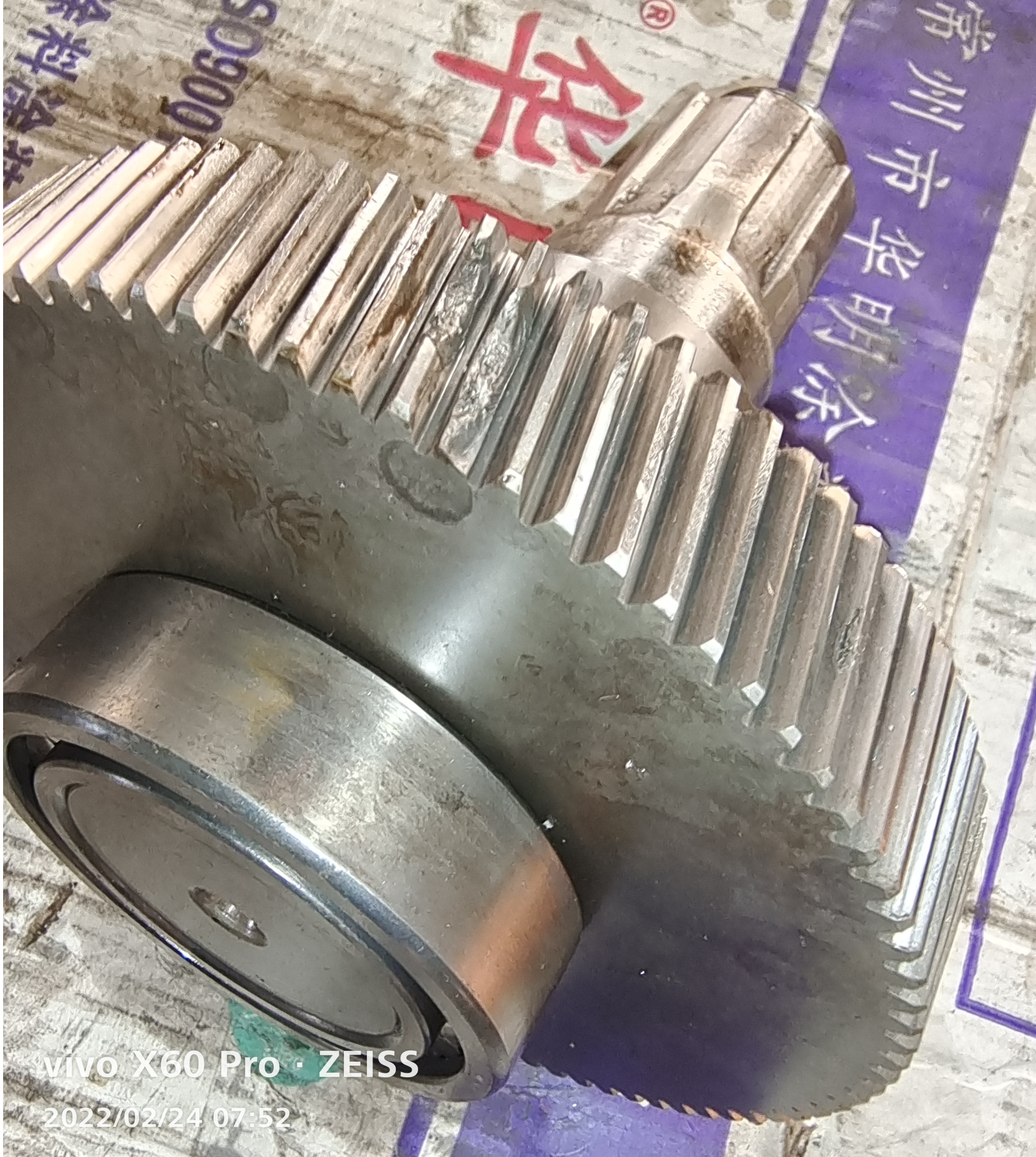

齿轮断齿,能看出是裂纹还是过载造成的么?

裂纹好像是从端面齿根延伸出来,加上齿根圆角处被磨削,怀疑是齿根弯曲疲劳强度不足

不是疲劳断裂吧,没有明显的疲劳源和扩展区,应该是偏载引起的断裂。

首先是裂纹其次是疲劳最后是过载!鉴定完毕

看裂纹像是脆断,齿轮边界那些看起来光滑的是渗碳层。断口看不出有疲劳裂纹的迹象。

赞成楼上的意见,它齿完好正常,就一齿断裂,最大可能性就是细小裂纹引起。

齿根处处理的一点不专业啊

我的齿轮箱是功率分流2路传动的,在150%载荷耐久测试过程中,铝制甩油环移动断裂,结果甩油环被齿轮碾压成齑粉混入润滑油中。
在出现异常噪声后停机检查,放出润滑油,再仔细清洗齿轮箱10遍以上,由于清洗后噪声恢复正常故又继续进行耐久测试,直到完成耐久测试,再拆解齿轮箱,竟然发现低速轴断了2个齿!
发表于 2022-2-25 13:31 | 显示全部楼层
“背靠背”陪试齿轮箱也出现了同样的甩油环断裂问题,也碾压成为齑粉,但是拆解后未出现断齿!
2台齿轮箱的轴承都没有出现问题,但是2台齿轮箱都出现漏油问题,也就是说润滑油中的铝屑导致了油封漏油。
另外一个结论是:功率分流传动有极好的断齿安全性,不会出现灾难性的断齿失效事故!
发表于 2022-2-25 16:53 | 显示全部楼层
齿根圆角太小了,做成全圆弧就不断了
发表于 2022-2-25 16:54 | 显示全部楼层
不排除磨齿时伤到齿根了
