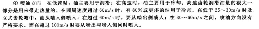

发表于 2021-7-30 09:16 | 显示全部楼层
喷油方向
在低速时,油主要用于润滑;在高速时,油主要用于冷却。高速齿轮润滑油量的很大一部分是用来带走热量的,在圆周速度超过60m/s 时,有80%或更多的油用于冷却。在低于25~30m/s 时及立式齿轮箱中,油从啮入侧喷入;在超过60m/s 时,要从啮出侧喷入;在30~60m/s 之间,喷油方向没有严格要求。而在超过100m/s 时要从啮出与啮入侧同时喷入。
