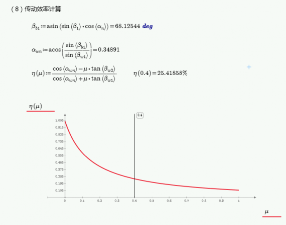

在费老的帖子中,我给出了抄书的结论,这里转给你自己看吧!
帖子地址:https://www.gearbbs.com/forum.php?mod=viewthread&tid=258399&extra=page%3D1&page=3
对于蜗杆斜齿轮的传动效率计算,在图书中有论述,我这里给出抄书的公式
另,MathCAD在计算效率的时候,鉴于计算精度问题,出现了1.005的数值,请注意,效率是不肯能是1.005的,摩擦系数也不可能为0】
登录/注册后可看大图
从这个公式看,随着摩擦系数的增大,效率在一直减小。前提是齿轮的参数不变。

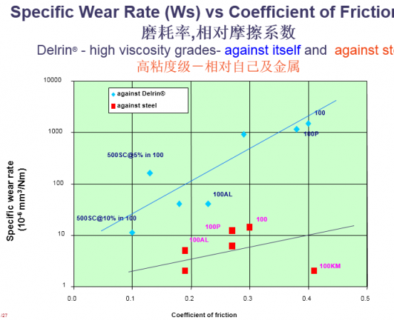

再来看下面一个关于塑料与金属或自己的材料的摩擦系数的曲线,是杜邦公司提供的。
从这下面的图看,随着摩擦量的增加,摩擦系数也在增大。也即是说,摩擦系数不是一个固定的值,是动态变化的,因此传动效率也是变化的。
