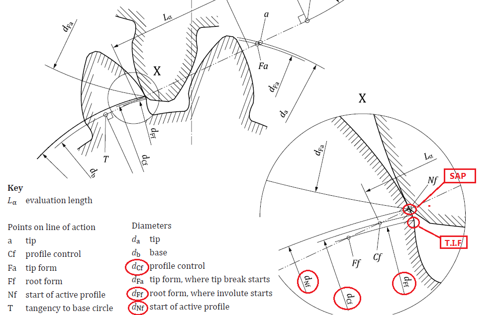

这图片哪里找到的?
发表于 2015-10-25 17:02 | 显示全部楼层
OldMa 发表于 2015-10-25 11:08
这图片哪里找到的?
IS0 1328-1:2013

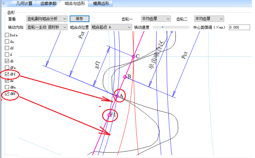

发表于 2015-10-26 16:12 | 显示全部楼层
也可以自己绘制 ----- 我的《高级模式》编辑框出问题啦 。
个人理解,在极限下,A点与F点重合,所谓极限是中心距最小,齿轮跳动最大。A离开F太远了,啮合线段缩短,齿面相对滑动速度增加。
