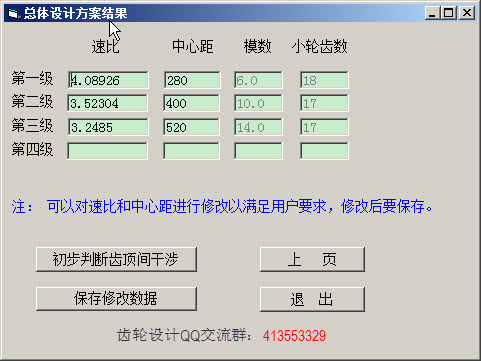

速比分配
速比分配
发表于 2015-10-24 08:31 | 显示全部楼层
速比分配结果,书上的查图法比较繁琐

有GB 10090-88 ,规定 单级、双级、三级 数比与中心距 。便于模块化。

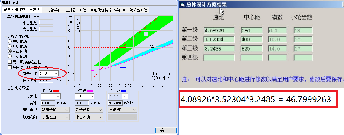

 楼主| 发表于 2015-10-30 19:45 | 显示全部楼层
发表于 2015-11-1 08:20 | 显示全部楼层
去年仿牛爷写了个分配
o(∩_∩)o 哈哈

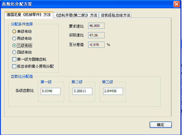

kissoft中不行,只能一级一级计算

计算出来数比 ,需要 靠向 最接近的 GB 10090-88 规定
发表于 2015-11-9 18:53 | 显示全部楼层
我理解你说的多级传动计算就是综合性的,整体传动系统的计算,你可以学习一下kisssys,里面是系统建模,包括轴承寿命,轴强度、振动等的计算,是综合性的。至于传动比的分配,一般都是基于体积最小原则。都有固定的公式
