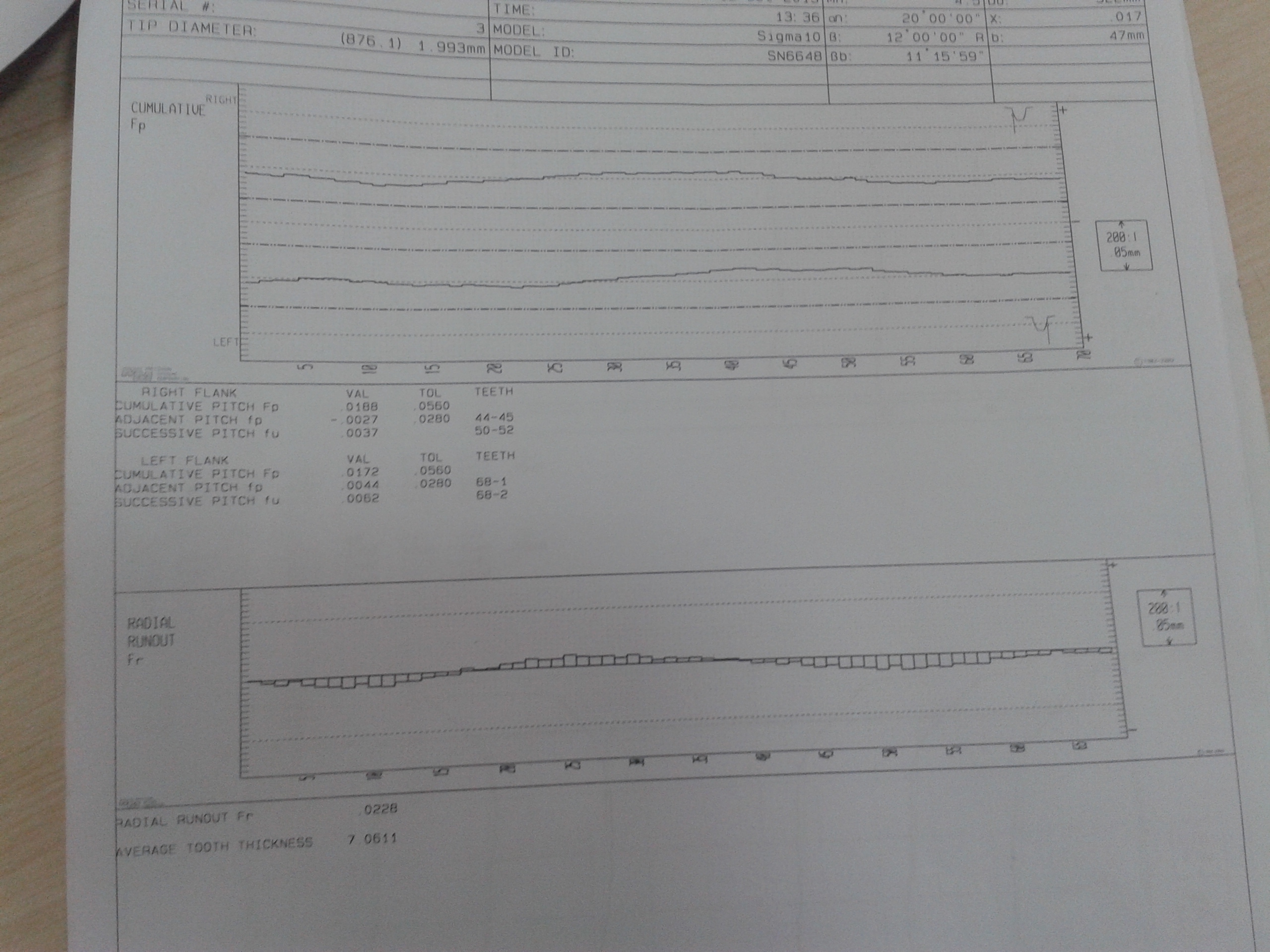

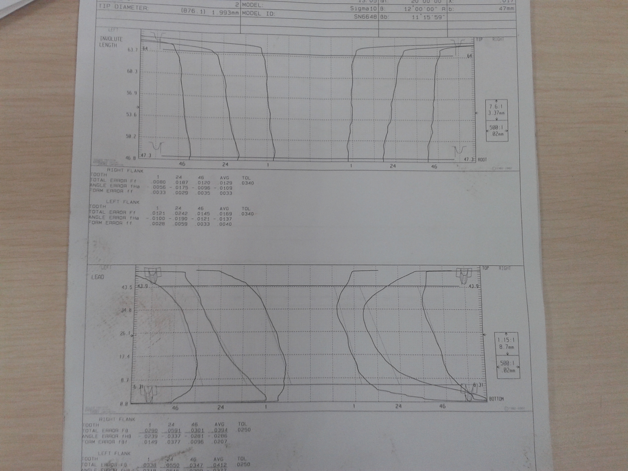

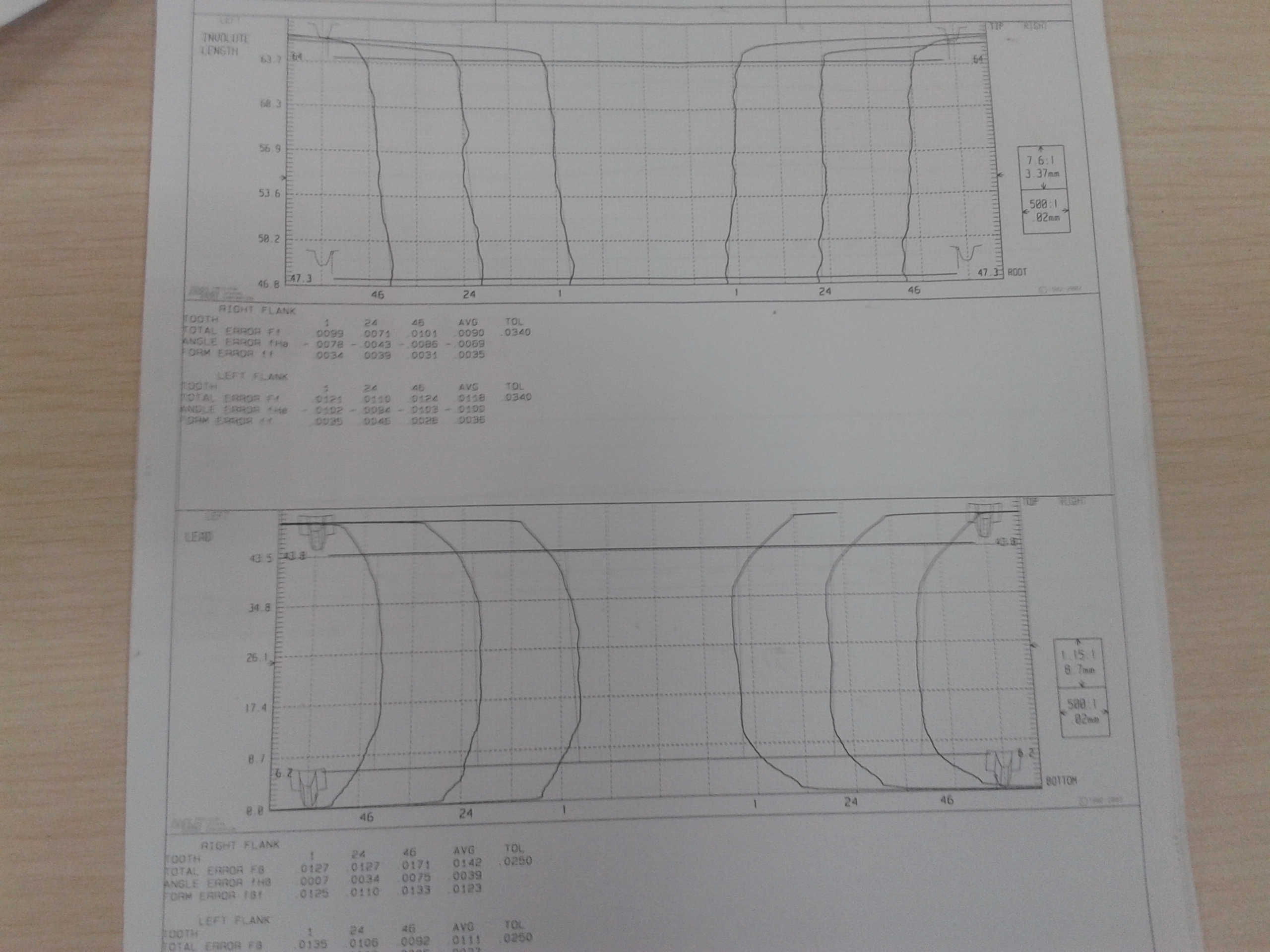

我司加工齿轮材料: 20crmnti   HRC58-62 模数4.5   齿数  68    螺旋角  右 12度   齿宽  50,   加工机床  reishauer    RZS蜗杆磨。  磨削出刀时有时出现二面啃,,约1/3圈;上、下出刀都要啃,不知哪位大侠知道怎么解决,帮我指点一下,机床哪里出问题了,万分感谢!!齿形齿向报告见附件

跳动0.02公变0.07
跳动0.02公变0.07

产生啃齿的原因有,丝杆与丝母的间隙大,零件与砂轮不同步,
 楼主| 发表于 2015-10-24 16:55 | 显示全部楼层
帮忙分析一下
