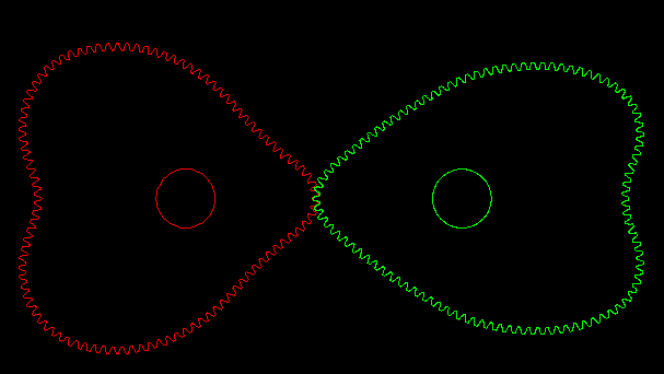

心动的非圆

2.一个齿是心型,可设计,两啮合齿均为心型,则难.

补充一份CAD图纸,有兴趣的可做出来送给让自己心动的人

图片,凸对凸,怎能啮合?

刀疤心细也,更正如下图 ,文件已存为04dxf

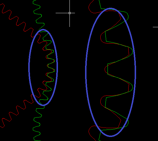

发表于 2016-3-4 23:13 | 显示全部楼层
下载,也打开了,但无法心动.原因:
1.两啮合齿轮,没有侧隙.
2.有干涉,见放大图.
3.齿廓样条线控制点太少.

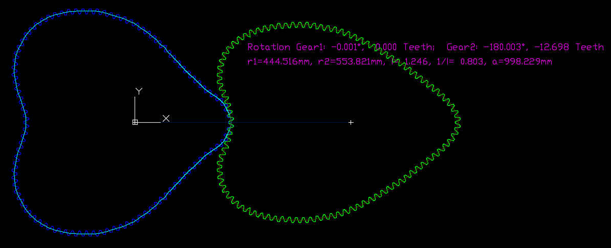

用KISS生成了一个

发表于 2016-3-6 15:06 | 显示全部楼层
大师,您是怎么画的?能否传授点经验
