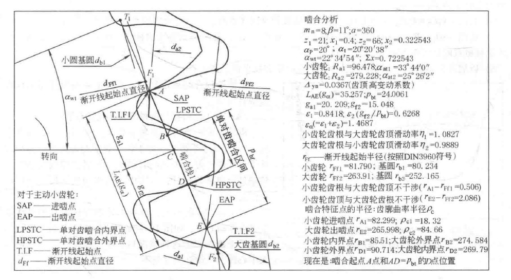

发表于 2015-10-22 08:32 | 显示全部楼层
直接上图就看懂了,至于名称之类的,只是一个名字而已!

发表于 2022-8-5 13:17 | 显示全部楼层
这张图是21771的吧,上面没找到SAP\\EAP\\EEP啊

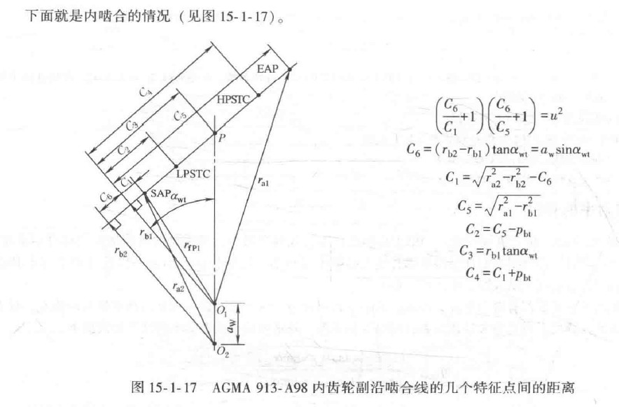

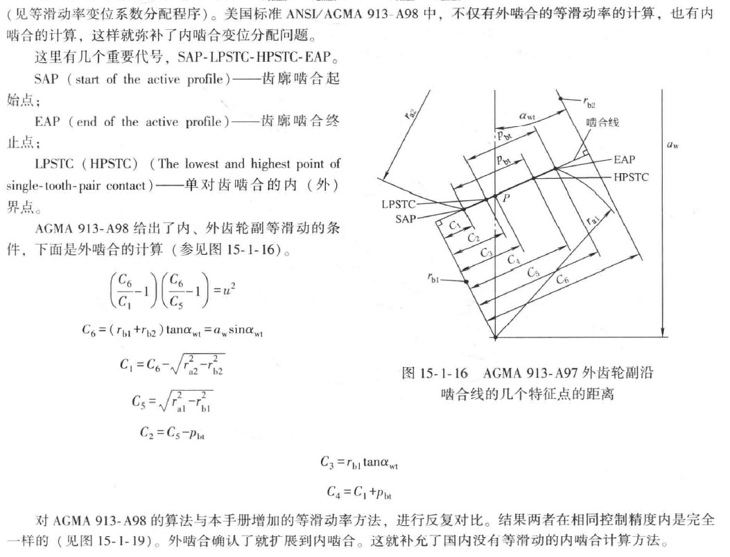

发表于 2022-8-5 14:46 | 显示全部楼层
SAP等需要看AGMA标准。
