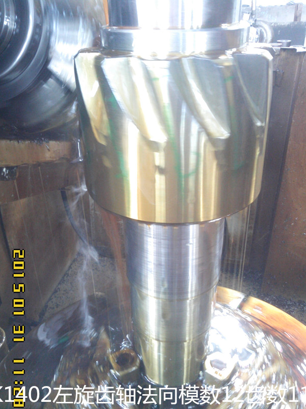

我单位一台重庆3180.我最近才接手。干m12的齿轮。两刀,一个活  一磨刀,领导闲费 刀
滚刀磨损很厉害你们的也是这样的吗.

12mm模数的少齿数螺旋齿轮,真是新发明,可以二刀下,估计这机床很快就会趴窝了。
工件在滚齿之前,必须经过初期热处理,把硬控制在HB170左右,减少走刀量,轴向每圈最多0.5mm冷却要充分,刀具勤检查,不然等到刀具大量磨损,更加得不偿失的。至少得分三次进刀才能加工结束,还得检查零件的加工精度。

至少是三刀才能成活,遇到螺旋角大的左旋齿轮最好用左旋滚刀。
