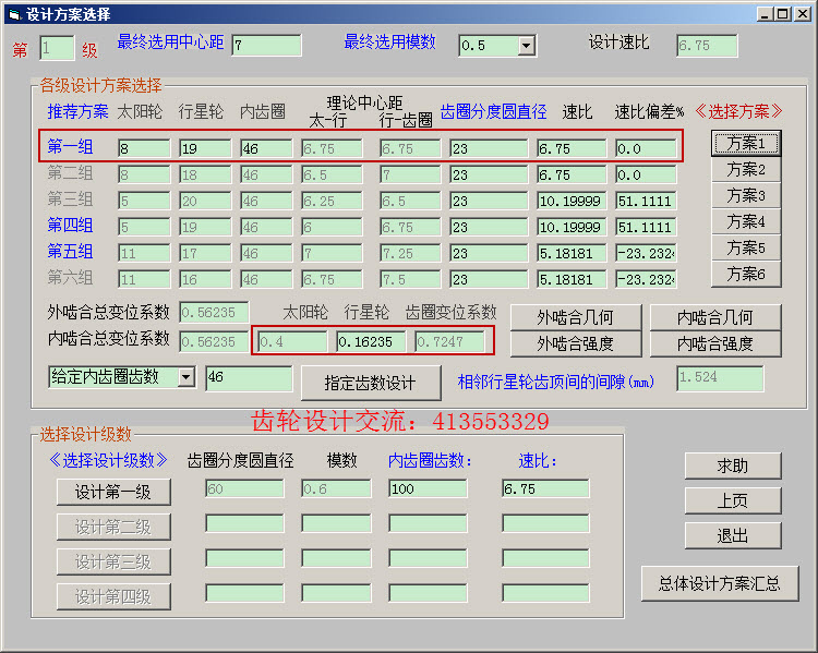

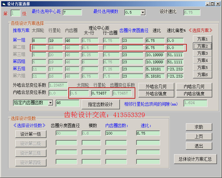

求职大神帮我设置下参数!

我推荐8/19/46

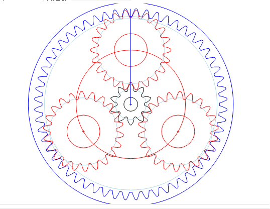

    按照 DIN 3993-1的限定,pinion (龆轮)齿数 不小于10 的观点,建议 这组 为 10-22-56 ,传动比 6.6(原设计6.75)
    如果外径限制(例如 30mm),可以改变模数为0.45 , a =7.5 . 外径没有限制 ,模数仍为 0.5 .
