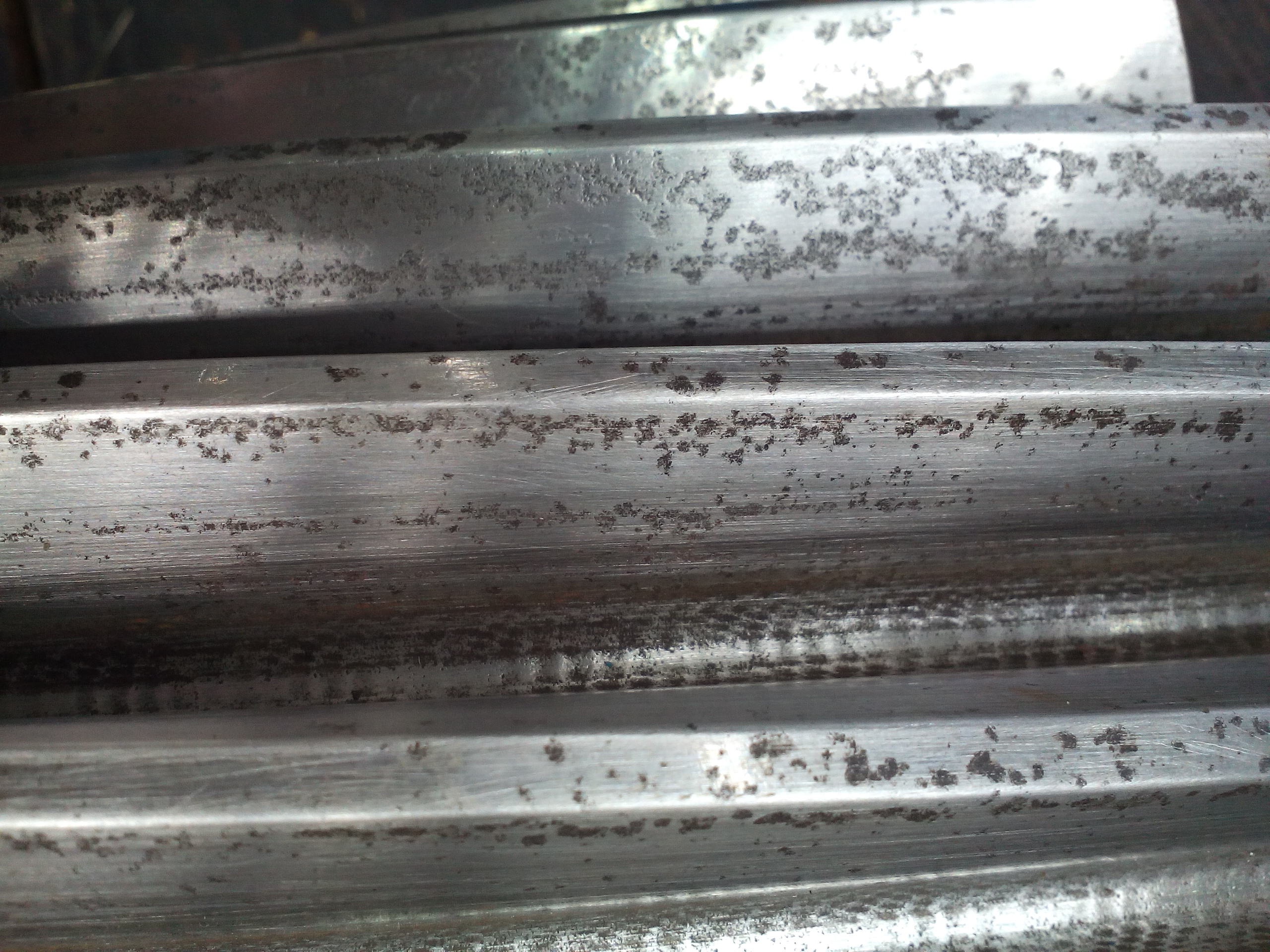

高速轴齿面如下,是直接报废还是磨齿修复?

这是 严重的点蚀把,看你的公法线还有量吗?一般配对磨损的齿轮修大轮,报废小齿轮,重新分配变为系数,技术交流qq569170942

个人愚见,修改变位系数,应该有救。

只要不是把原来硬化层全部去掉的话,应该还是能返修的。

这个属于 《锈蚀》, 点蚀一般在单齿啮合区 (然后扩大)。
单向啮合的话,侧间隙大一点关系不大 。可以修磨一下,  死马当活马医。

锈蚀,齿面磨一下,只要不是特定
