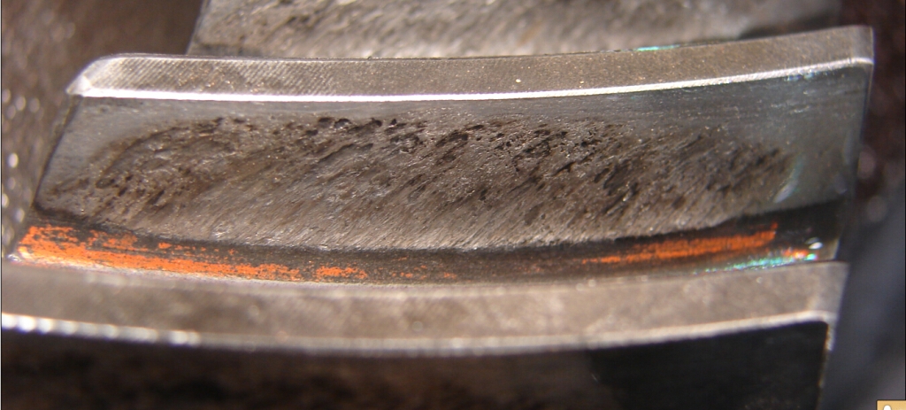

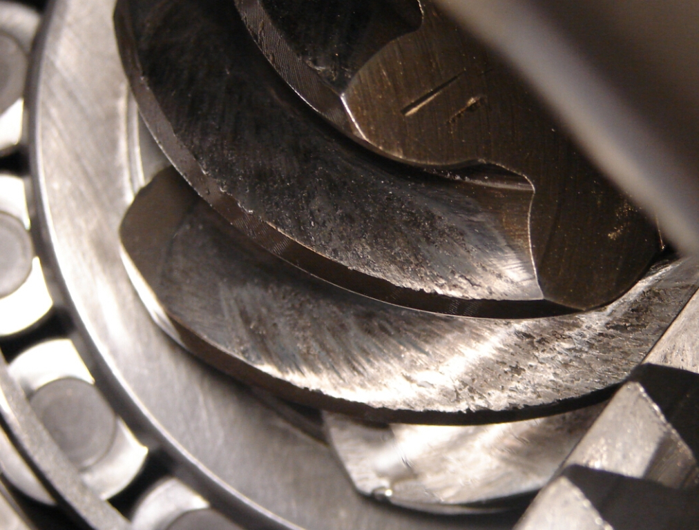

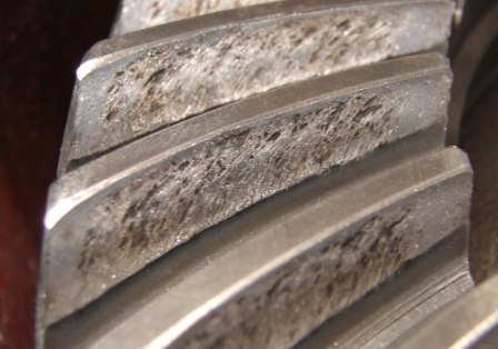

这种失效有遇见过的吗?属于那种失效?

什么测试条件下的结果?第一感觉是热处理没做好。
发表于 2015-10-11 11:04 | 显示全部楼层
初期压溃出现的热胶合。
发表于 2015-10-11 13:42 | 显示全部楼层
用油肯定有问题,这是润滑油无极压剂造成的胶合,如果是热处理不行,早就塑性变形或者断齿了,且是反向倒车面,原来的齿轮倒车面接触区有点多了,也会产生这样的情况,主要原因是没有用专门的极压润滑油。
一家之见,欢迎高手出招。
 楼主| 发表于 2015-10-12 08:36 | 显示全部楼层
齿轮是装在整车上做强化试验,500小时,试验有空载,半载,满载,前进,倒退,颠簸,冲击等各种工况,齿轮用油为SAE 80W-90齿轮油。检测硬度在59-62HRC,金相组织的结果还没出来。
发表于 2015-10-12 12:33 | 显示全部楼层
有点像是润滑油被乳化后的穴式
发表于 2015-10-12 15:59 | 显示全部楼层
估计还是用油问题,金相如果有问题,早断齿或者塑性变形了。
还有一个问题是齿轮是否经过跑合-清洗-检查-再装配的过程,且如果跑合是空载进行,还得有初期的轻载,中载慢速跑合,换油后才能进行满载跑合的。这一过程应该有标准可查的,目的是让齿轮满载荷前,齿轮有充分的适应,这是使用齿轮的基本要求。
 楼主| 发表于 2015-10-12 21:19 | 显示全部楼层
还有一个问题是齿轮是否经过跑合-清洗-检查 ...
在试验台上做12万次冲击试验,也没有出现这个问题,倒是在整车上试验出现这个问题。做试验的齿轮油是国产的GL-5齿轮油,整车试验是美国的80w-90齿轮油(整车试验是在美国做的),按说两种齿轮油差不多,不应该是齿轮油的问题吧,况且同类型的别的车也都是用的这种齿轮油。
发表于 2015-10-13 01:10 | 显示全部楼层
检测硬度在 ...
发表于 2015-10-13 08:30 | 显示全部楼层
SAE80W90 应该可以了。看症状是热胶合,只是这齿面状况太糟糕了。
