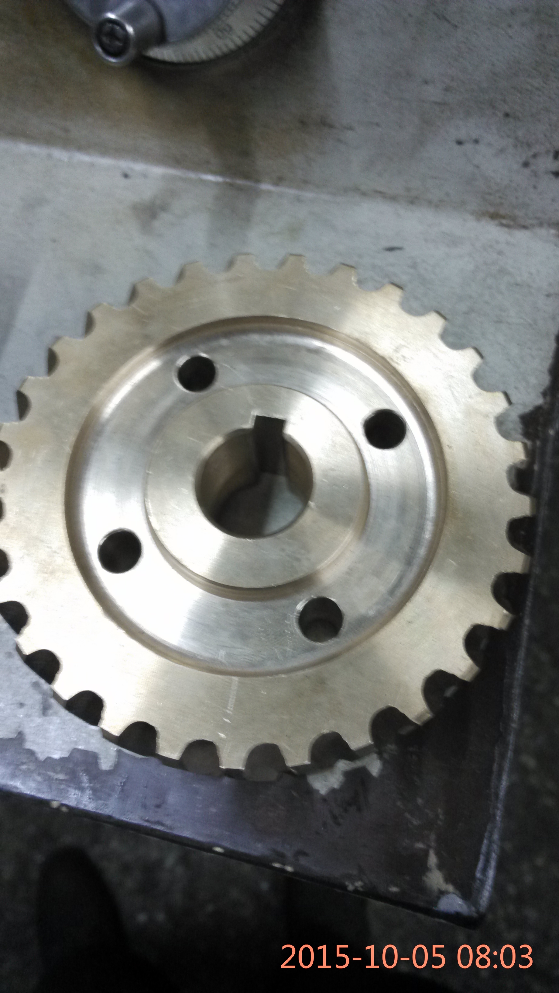

我用的是20度的压力角普通滚刀做!齿底很宽也对不上蜗杆!图纸的压力角是17度半!M3.15  6头的蜗轮是63齿左旋!中心距63
齿底宽
齿底宽
齿底宽
齿底宽

蜗轮必须用蜗轮滚刀加工,用齿轮滚刀怎么能加工蜗轮?
刀具都是错误的,当然是无法加工出的!
