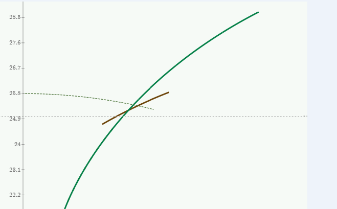

试着用坐标变换推了下齿顶倒角部分的方程,渐开线应该是正确的,和标准方程对上重合的。把刀上的几个界限加上去以后,边界是下图,实际应该是两线交战靠右是齿形,
我考虑那是否上图中红圈(下边)某处不参与切削,所以直接代入边界的点对不上,同理,上边红圈处可能也会有这种情况
但这个边界咋确定呢?

我想法是这样的,确实只是简单考虑,如果滚刀能看成齿条,把滚刀上直线和倒角部分的直线方程写出来,按书上说的乘矩阵变过去,再做个图,发现刀的那两条线按原来的边界取的话,变换过去的两条渐开线不是准确相交的,而是各自都超出了一块
就猜想渐开线部分范成出来,靠拐点处还没用到就被倒角部分给干掉了,倒角部分用的也不应该是从拐点开始,而是再往过一点,否则坐标变换过去的方程画出图来不应该多出来,由此觉得那个拐点有点神奇

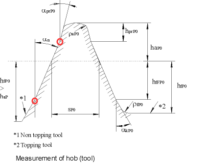

60年代的刀具手册上就开始把触角上的直线,定义为“非造型切削刃”即参与切削,不参与造型。
还需现在楼主来提?
