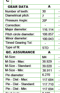

大家好,请看下这个齿轮,根据计算齿顶圆齿顶宽度为2.67,图纸要求层深单边1.5-2mm,齿顶处已经淬透了,这样的齿轮使用会有什么影响吗?
