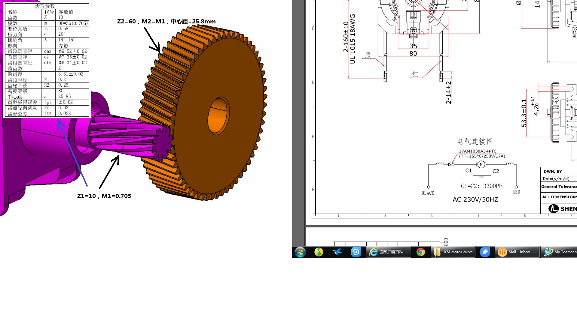

请教各位大师,两个已知中心距的斜齿轮配合,在基本保证原来减速比,马达轴外径不能更改的情况下,如何调整齿轮设计,使得马达轴上齿厚加大。具体参数如下,请赐教,谢谢。
马达轴外径D1=9.8mm,齿数Z1=10,相匹配的另外一个斜齿轮Z2=60,二者中心距a=25.8mm。
 楼主| 发表于 2015-9-22 11:18 | 显示全部楼层
附上马达轴上齿轮的参数
齿形参数
齿形参数

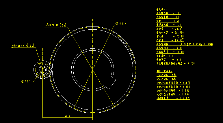

1.png 模数0.7  x1=0.57螺旋角15° ok了
螺旋角大于15°,在保证滑动率相等情况下,滑动率值大于2了,不好

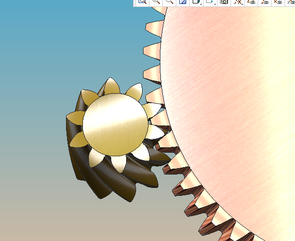

 楼主| 发表于 2015-10-13 10:39 | 显示全部楼层
软件好高级,直接就出3D了,我自己这边的3D还有干涉。目前想尝试下保证中心距基本不变,马达轴外径不变,减速比5~8之间,想请教在这些限制条件下两个齿轮有何配比方案,谢谢。

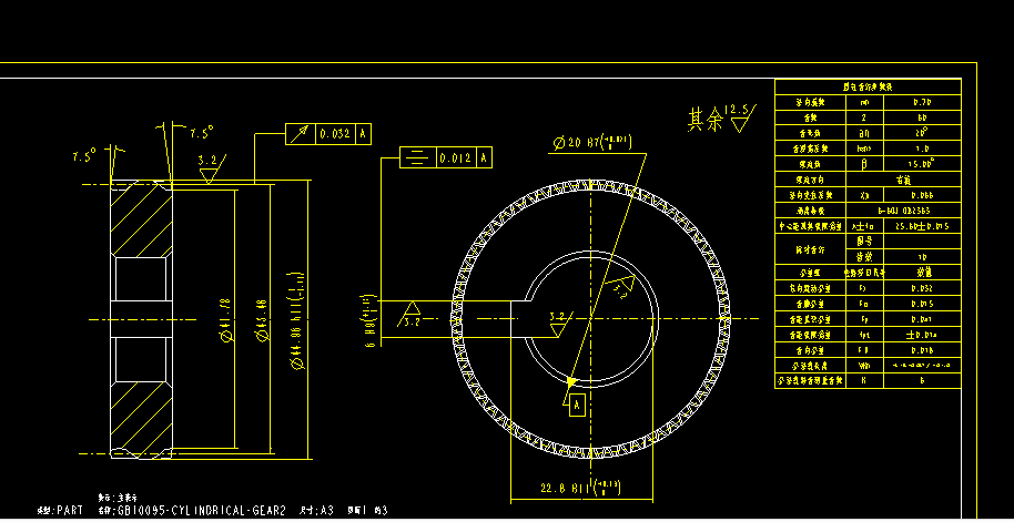

发表于 2015-10-13 17:49 | 显示全部楼层
这有什么啊,我的3D\2d是同步的:而且是带优化的,根据情况,优化出合理的结果,同步齿轮工程图出好了。我给你的是优化的结果。不会有更好的了
