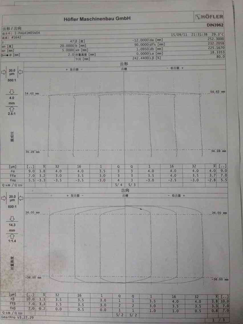

请教齿轮检测报告
发表于 2015-9-17 15:26 | 显示全部楼层 |阅读模式
file:///D:\My Documents\Tencent Files\552170047\Image\C2C\G4$0QM27~9S23GJNM47I4_K.jpg请教一下齿轮检测报告,报告中俢型怎么看?
发表于 2015-9-17 17:18 | 显示全部楼层
你这个报告看不来修型
发表于 2015-9-17 19:52 | 显示全部楼层
未修形,齿顶有毛刺
 楼主| 发表于 2015-9-18 08:41 | 显示全部楼层
谢谢!
发表于 2015-10-12 14:53 | 显示全部楼层
此检测报告看没有进行修形,齿形上看右齿面还存在轻微中凹现象,而且齿根形状应该应属于平齿根,而非全圆弧齿根,齿顶未倒角处理,存在顶凸!
发表于 2016-10-25 18:15 | 显示全部楼层
楼主是来让大家开眼的么?
发表于 2016-10-25 21:46 | 显示全部楼层
齿向存在两端修薄吗?看上去这个齿轮精度等级挺高。
发表于 2016-10-27 09:01 | 显示全部楼层
齿顶有顶翘
发表于 2017-4-27 15:41 | 显示全部楼层
齿顶是不是多出来一块,齿顶有倒角?
发表于 2018-4-11 19:42 | 显示全部楼层
机床可以评定修行的,只要参数设置准确。
